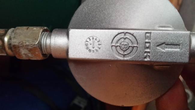

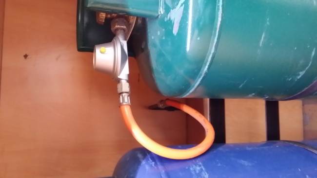

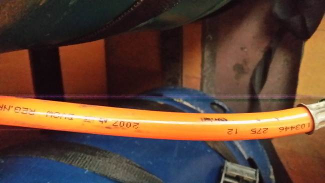

Inserito il 29/05/2016 alle: 18:47:14
buonasera eccomi, sono appena tornato dal rimessaggio
14/01/2010 31734
Inserito il 29/05/2016 alle: 19:32:44
il tubo lo sostituirai l'anno prossimo, il regolatore nel 2019

11/01/2007 37563
Inserito il 29/05/2016 alle: 20:28:10
ok perfetto , buon riduttore con scadenza settembre 2018 poi andrebbe sostituito , il flessibile scade inizio 2018 quindi hai ancora tempo per entrambi , sul flessibile non leggo il riferimento normativo ma leggo la data di produzione quindi presumo che sia un flessibile per alta pressione , comunque nulla vieta di utilizzarlo anche in bassa pressione , l'unica controindicazione è che quei flessibili hanno un passaggio interno abbastanza ridotto e utilizzarlo in bassa in alcune situazioni potresti avere qualche problema di scarsa portata verso gli utilizzi in funzione  a pieno regime ma se fino ad ora sei andato bene puoi benissimo prenderne uno identico
il flessibile che hai linkato inizialmente fa bene ma causa costo troppo basso mi insospettisce e non vorrei che ci sia un errore di foto nel senso che non è la foto del flessibile in vendita , magari chiedi info e fatti specificare il riferimento normativo e la data di scadenza o produzione  , se non riporta alcun riferimento normativo non prenderlo , uno + corto di 80 cm sarebbe meglio ma in tutti i casi devono riportare il riferimento normativo + data di produzione o scadenza e tutto il resto
