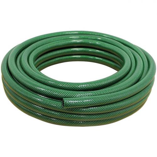

Personalmente ho a bordo 3 manichette per fare acqua, di identica sezione e tipo, ma di differente lunghezza. Non amo che il tubo stia sul terreno, purtroppo i rubinetti sono spesso troppo vicini ai luoghi di scarico nere, che siano a griglia o a tubo in inox, magari leggermente ad imbuto. Troppo vicini per i miei gusti. Spesso imbrattati da schizzi possiamo immaginare di che genere. A terra poi l'igiene è sempre ignorata, piccole pozze fetide sono sovente presenti. Perciò mi viene comodo usare la lunghezza ogni volta adatta, rispettivamente da 4, 8 e 18 metri,  in modo da evitare il contatto con il terreno; all'80%utilizzo quello da 4 metri. É un tubo in PVC a due strati (non mi serve di più), leggermente telato, uso giardino, non è pesante, non fa pieghe e si avvolge facilmente in spire perfette, che tengo ben ordinate con due fettucce velcro. Il diametro interno è di 12mm. e lo spessore di 1,8 mm.; ovviamente i pezzi sono giuntabili con raccordi Gardena per un totale di 30 metri, peraltro mai utilizzati tutti assieme. Ho anche uno spezzone da 1 metro, se devo riempire un secchio.
Ho provato anche il tubo spiralato, e quello corrugato retrattile, ma li considero pessimi, raccolgono di tutto ed è quasi impossibile pulirli.

Nella mia esperienza di ferramentaro che vendeva anche tubi acqua il consiglio è di prendere il tubo più grande possibile.
Un rubinetto domestico a pressione "comunale" di 2-3 bar con attacco da 1/2 o 3/4 ha una portata di 12-15l/min.
In certe zone magari sotto autoclave puoi raggiungere i 20/25 l/m
Da sempre ho una canna da 19mm piuttosto ingombrante e spessa che metto nel gavone del doppio pavimento ma che quando serve  "viaggia" alla massima portata e sopratutto non si strozza avvolgendosi su se stessa.
Ne ho presa anche una più piccola...ma fa pena.
In media ci metto 8 minuti per fare i miei 115lt anteriori.

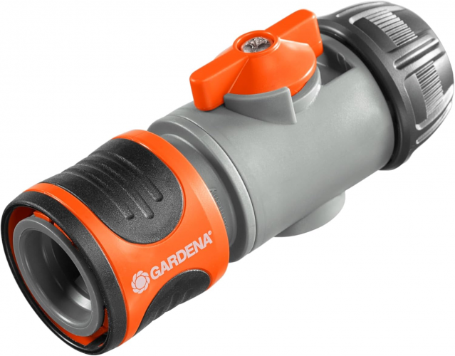

Ho due spezzoni di tubo da 5m ognuno, con attacchi gardena e quindi collegabili al bisogno. Al 90% dei casi bastano 5m ma se il rubinetto si trova sul lato sbagliato uso 10m.  In uno dei due tubi ho messo un attacco gardena che incorpora un piccolo rubinetto, che parzializzo nei casi dove ci sia troppa pressione e non ci sia modo di diminuirla.
Ho il tappo serbatoio con attacco gardena, ma ho creato un ampio foro di sfiato proprio per non creare sovrapressione nel serbatoio e poi comunque appena esce l acqua chiudo subito.
Questo ovviamente lo attacco dal lato della colonnina, altrimenti chiudendo scoppia il tubo laugh
Indispensabile in alcune colonnine in Francia dove non c'è un rubinetto, ma collegando il tubo inizia a uscire l acqua e si ferma staccandolo, ma spesso con pressione esageratamente alta e non regolabile, mentre così posso ridurre il flusso.

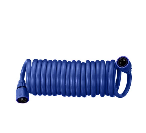

Ho preso un tubo a spirale da 5 metri totali. Al 90% basta ed avanza.

i tubi spiralati sono come concetto i migliori, solitamente rimangono "in tiro" e difficilmente toccano terra, il problema è la loro portata, pessima.
E' chiaro che anche con questi si fa acqua e prima o poi il serbatoio si riempie, ma anche io sono sulla stessa linea di Tom, il quale cerca sempre di darsi una mossa per fare il prima possibile; ovviamente quando c'è fila.
Se guardate le tabelle che vi ho postato qualche commento fa, scoprite che c'è come dal giorno alla notte tra avere un tubo da 9mm e un tubo da 19 in termini di portata.
Nelle tabelle sono ipotizzate 2 bar di pressione che penso essere una media... avete notato che ad esempio tra avere un tubo di 8 metri ma con diametro 9 oppure 12 c'è un abisso? Siamo nell'ordine del 77% circa di portata in meno... ovvero 26l contro 115l...
Tutti i tubi a spirale come ad esempio quello di gege sono diametro 9... uno scandalo da questo punto di vista...
