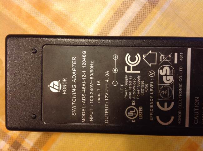

Grazie a tutti per le risposte ,per Alva ,è la prima cosa che ho controllato ,ed ho anche ripristinato i valori di fabbrica ,per Emanuele ,lo scatolotto della Teleco era nel precedente camper e mi dissero che veniva usato per essere sicuri di non rovinare l'apparcchio tv quando non si sa  Chi ha fatto i lavori in precedenza ,di che componenti sia fornito non saprei ,per Bengalajoe ,il TV con il trasformatore 220 / 12 volt lo usavo in cucina a casa posso aggiungere foto del trasformatore !! Grazie a tutti !!q

Grazie a tutti , oggi ho fatto nuove prove ,purtroppo debbo cambiare il tester ,misura sullo spinotto 16,2 volt,poi ho pensato anche se è un valore sballato provo a misurare da dove prendo corrente in batteria,e li misurava 17,6 volt,quindi dopo lo scatolotto perdo 1,4 volt nel tragitto ,controllerò quindi per bene tutto il tragitto ,cioè dopo il fusibile e dopo l'interruttore on/off ,ma a questo punto eliminerò lo scatolotto!!

I 16,2V dello spinotto non c'entrano nulla con i quelli misurati sulla batteria proprio perché c'è lo switching adapter di mezzo, quindi cambia tester e verifica di nuovo la tensione sullo spinotto.

...e visto che dall'etichetta dell'alimentatore hai imparato che il + è il polo centrale, non c'è più pericolo di invertire la polarità, quindi quello zavaglio fai benissimo a toglierlo!
