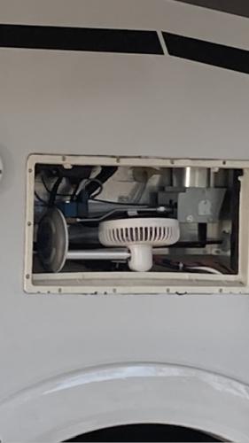

Segnalo questa interessante modifica che ho visto in campeggio.
Direi che è quasi poetico!

Ciao,Segnalo questa interessante modifica che ho visto in campeggio.Direi che è quasi poetico! Davide
Più che poetico è patetico!
non è molto diverso da ciò che si fa quando si raccattano 2 ventoline da PC e le si mette a ricoprire quel ruolo... laughlaugh

Più che poetico è patetico!  Giovanni
Effettivamente…però mi ha fatto parecchio ridere!
in tutti i casi è veramente poco ottimizzato.
Sarebbe stato meglio mettere il ventilatore nella griglia superiore e spingere l'aria calda del camino fuori, facendo di conseguenza entrare aria fresca dal basso.
In questo modo rischia di saturare il camino di aria calda.
Allora davvero meglio le due ventoline da PC alimentate a 12volt sulla griglia superiore

Se il flusso dell'aria calda non è ben indirizzato dalla ventola, di qualsiasi tipo sia, può essere controproducente motivo per cui sarei prudente su queste applicazioni estemporanee.

Al di la dell'idea strambalata, il principio è che l'aria calda non va spinta in alto ma va estratta.
Il vano deve essere in depressione, se si manda in pressione si rischia di fare entrare i gas di combustione in cellula.
Le ventole vanno messe alte in modo di estrarre aria calda.

Diciamola tutta, con i prezzi del fotovoltaico e delle litio in caduta libera, i frigo trivalenti e i loro accrocchi appartengono al passato.
Quel ventilatore è sulla griglia inferiore, disturba la fiamma e crea una pressione positiva nel vano della combustione, se il frigo non è perfettamente sigillato, il monossido di carbonio entra in cellula (camera da letto) facendo rischiare la vita agli occupanti del camper.
Certa gente dovrebbe evitare di fare modifiche pericolose su cose che non conoscono.

Diciamola tutta, con i prezzi del fotovoltaico e delle litio in caduta libera, i frigo trivalenti e i loro accrocchi appartengono al passato. Quel ventilatore è sulla griglia inferiore, disturba la fiamma e crea una pressione
positiva nel vano della combustione, se il frigo non è perfettamente sigillato, il monossido di carbonio entra in cellula (camera da letto) facendo rischiare la vita agli occupanti del camper. Certa gente dovrebbe evitare di fare modifiche pericolose su cose che non conoscono.

Giusto prima di partire ho modificato il kit ventole frigo CBE, che reputo ridicolo, tenendo solo l'elettronica e sostituendo le 2 ventole da 90mm con 3 ventole da 120mm, posizionandole su delle staffe stampate in 3D appositamente dimensionate.
Le ventole sono poste in alto, in estrazione e funzionano molto meglio rispetto al kit.
Ciò detto, mi trovo in un campeggio con 230v molto bassa e ballerina. In certi momenti della giornata il frigo passa continuamente da 230 a gas. Talvolta ho 3°, talvolta ne ho 11...
Il mese scorso ho anche smadonnato con i collegamenti sul 12v, sia per un discorso di resa termica che di ricarica della batteria in viaggio, il tutto senza trovare una vera e propria soluzione...
un sacco di complicazioni e resa incerta... per me non ha senso!
Abbiamo già preso la decisione di sostituirlo a fine stagione per metterne uno a compressore.
