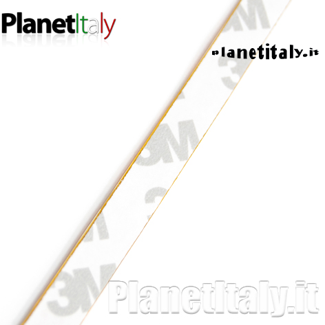

Ciao !! IO: posso chiedervi una cosa? [:D][:D][:D][:D][:D] VOI: Certo, prego !![;)][;)] IO: Graize !! [:)][:)][:)][:p] Allora, anche io ho comprato una striscia di LED, impermeabile da 5m, adesiva. La voglio montare sulla scatola della veranda, come da immagine che vi allego, su un piano leggermente inclinato verso fuori (quindi ideale), ma mi viene il dubbio su come incollarla. Basta l’adesivo già presente o devo aggiungere qualcosa‘altro (silicone, terostat, ecc)? [?][?] Grazie. Rodolfo.

Ciao GArca, il montaggio della striscia va proprio in quel lembo inclinato dello scatolato! Per il fissaggio dipende MOLTO dal tipo di scriscia led che hai comprato, nel senso che alcune hanno un adesivo scarso, altre hanno quello della 3M, vedrai la scritto 3M sul peel da rimuovere. Quella che montai io aveva il 3M e ad ora sono anni è montata senza NESSUN distaccamento. Dovrai però, aver cura di SGRASSARE bene la superficie con l'alcool etilico. Una volta attaccata la striscia sembrerà che questa non rimanga salda alla veranda e ciò è dovuto al fatto che l'adesivo DEVE polimerizzare e quindi far ben presa. Data la sensazione iniziale, montai 3 fascettine piccolissime, quelle da elettronica, una all'inizino della veranda, zona argano, l'altra al centro e l'altra ancora alla fine, facendo un forellino di 1/2mm. Oggi vista l'esperienza non metterei più le fascette. Un'altra accortezza che consiglio, è quella di inguainare i cavi di alimentazione all'interno di una guaina termorestringente (meglio se bianca) al fine isolare i contatti sulla striscia vera e propria. @lollo69 il posizionamento della striscia è lo stesso che dovrai fare tu[;)] guardate qua l'adesivo 3M: www.susezzapasa.it

@Laikone Ok! Si, la mia striscia, arrivata ieri, è provvista di adesivo 3M, quindi dovrebbe andare bene. Ho ancora qualche domanda, procedo ?? [:D][:D][:D][:D][;)][;)][;)] Quando hai tagliato la striscia, hai dovuto isolarla in qualche modo? Non c’è rischio che entri l’acqua li dove hai tagliato? Nel tu caso, il cavo d’alimentazione della striscia entra prima nella scatola della veranda e poi dentro il camper? Io pensavo di fare un buco qui: e poi un altro (per forza) verso l’interno del camper. Per fortuna il tendalino è posizionato dietro la centralina, dove ho già un interruttore, predisposto dalla allestitore, per le luci esterne. Ti torna? Grazie. Rodolfo.
