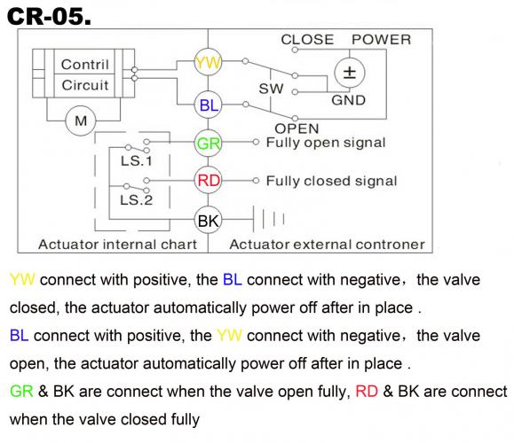

Ho anche trovato una valvola a sfera con comando elettrico.
Alimentandola si apre, capovolgendo l'alimentazione si chiude e ai fine corsa non consuma.
Ha pure due fili che indicano in che posizione si trova.
Basterebbe un termostato meccanico...

Nel mio Hymer è installata una valvola a sfera simile, che apre e chiude alimentandola in un senso o nell altro, e ai fine corsa si disattiva e non consuma. Ma non ha l indicazione della posizione.
Per curiosità e conoscenza mia personale, hai mica un link di questa valvola?
Me la metto in archivio alla voce: "cose interessanti che potrebbero essere utili in futuro per qualcosa che ora non so"  laugh
Anche quella che ti ho linkato ai fine corsa dovrebbe disattivarsi e non necessitare di togliere alimentazione....allora se così, prima ho scritto una corbelleria blushangel

Eccola:
Ma ne hanno più modelli selezionabili, questo è IL CR05
https://www.ebay.it/itm/Nuovo-1...
Blu e Giallo apre e chiude, a seconda della polarità
Verde e Rosso vanno a massa (il nero) a seconda della posizione in cui si trova la valvola, perfetti per una segnalazione remota.

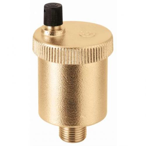

Sicuramente la monto sulle grigie, ma anche una pseudo-Elasi viene bene, basta mettere un termostato a 5° e poi un deviatore a due posizioni: Aperta e ChiusaAutomatica (facile...)
E poi questa in alto sull'uscita dell'acqua calda del boiler
Quando accendo la pompa sfiata e spurga automaticamente l'aria dall'impianto.
Quando si apre la Elasi (o chi per lei) fa entrare l'aria e svuota perfettamente l'impianto.

Grazie, veramente interessante, me la sono segnata.
Quella valvola di sfiato in ottone, da queste parti le chiamano Jolly, ma forse è un dialettalismo Bolognese laugh
Però, metterla dentro al camper non mi piacerebbe, se si inceppa, e puo capitare, casomai con il calcare, poi non chiude bene e dallo sfiato puo uscire l acqua. Se capita in una centrale termica bagna per terra , ma in camper fa danni. Io prevederei un sistema per veicolare eventuale perdita all esterno del camper
