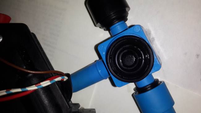

Salve, premetto che ho installato il modello di stufa-boiler truma combi Truma Combi vecchio modello sviluppato in verticalee che la guarnizione della mia vecchia valvola Elasi
perde nel senso che quando accendo il boiler forse a causa della pressione che si genera con l'acqua calda fuoriescono delle giocce d'acqua dal tubicino di scarico, vorrei quindi porre la seguente domanda agli esperti: se acquisto la valvola Elasi images?q=tbn:ANd9GcS113M6OC9LD3MTWixTznhLyEJAmfLoqmbTD8qENsGIyFG9_GPlWSciFAgdi nuova generazione
è compatibile con il mio sistema di truma combi ? Posso sostituire la vecchia con questa ? e con i fili elettrici che faccio ? li lascio disattivi in quanto la nuova non ne dispone ? Grazie a chi mi risponderà.

Anch'io avevo pensato di sostituirla, perchè quella nuova essendo meccanica e non elettrica ha due vantaggi.
Primo non consuma corrente e secondo puoi staccare tranquillamente la BS in sosta senza che si vuoti il boiler.
I fili del modello elettrico penso basti  semplicemente scollegarli e proteggerli accuratamente in modo che non vadano a toccare parti metalliche.

Mi trovo una elasi o meglio Frost Control ultimo modello come quella della foto, nuova e inusata wink.

Io ho il modello della foto e funziona fin troppo bene ,se gli attacchi sono uguali non credo ci siano problemi   deve aprire il circuito ad una certa temperatura +6° come  un rubinetto.
Qualche volta l'ho bloccata con uno stuzzicadentiblushblush

Grazie tante Amici delle risposte, sto valutando cosa fare. tra l'altro ho notato dalle varie foto della vecchia e nuova elasi che il punto critico è sempre lo stesso e cioè una guarnizione rotonda e grossa come un 50 centesimi che "non si trova in commercio".

Nelle Truma Combi vendute sul mercato anglosassone non montano la Frost Control ma danno a corredo la valvola manuale:
Volendo uno potrebbe anche mettere questa, come si è sempre fatto in passato, però basta ricordarsi di svuotare quando necessario.
