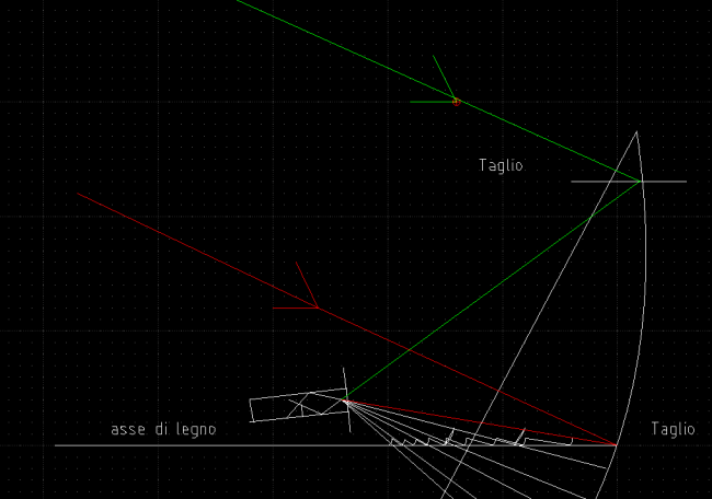

stavo progettando una parabola motorizzata chiusa in un contenitore dalle dimensioni di una ruota di scorta, un po piu larga ma non piu alta.
foto progetto.
-prima figura, cassegrain da 40 vs 60
-seconda figura : limiti di taglio parabola da 60 (linee di traverso) la luce della parabola da 60 dopo il taglio diventa da 40

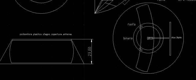

-terza figura: taglio e funzionamento, motori analogici con potenziometro da hobby Hitec arrivano sino a 14Kg*cm, sulle ruotine appoggia il peso della parabola, stimato circa 1 Kg, le ruotine fungono anche da perno in elevazione
-quinta figura: contenitore
-sesta figura: dall'alto (binari ruotine)
ho delle carenze anche in meccanica,
meccanici del forum...potrebbe funzionare, si puo migliorare?

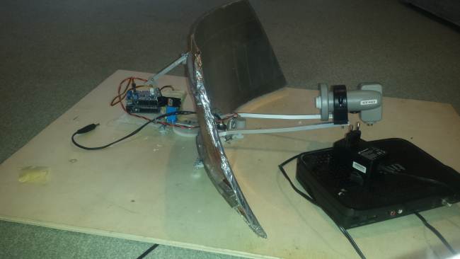

prime prove,
quella che mi è arrivavata non mi sembra una cassegrain  fatta bene... lo specchio secondario ha un diametro di 15 cm, il segnale più forte in una parabola arriva da riflessioni con angolature minori e in questa parabola i segnali con angoli minori vengono coperti più del normale.
comunque coperta così funziona, un po meno segnale rispetto ad una da 40.

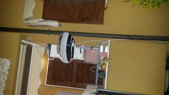

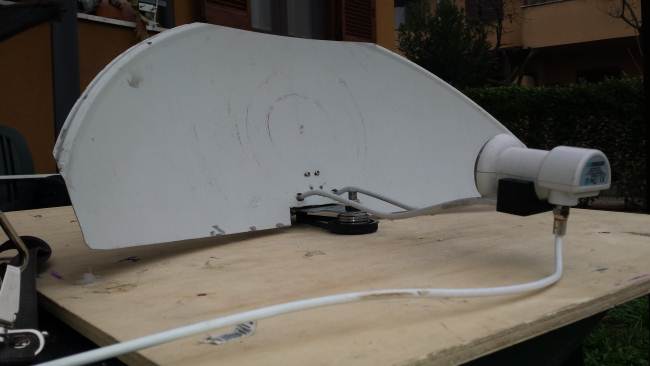

Inserito il 26/12/2015 alle: 12:22:24
rieccomi wink
purtroppo manca la neve fresca...niente sci angry quindi mi avanza un po di tempo per proseguire nel progetto,
oggi credo di aver trovato il compromesso giusto sulla forma e dimensione di Vampiria, quindi ho tagliato la parabola, alta 22 cm larga 60, in realtà vorrei abbassarla ancora di qualche centimetro.
ecco il prototipo di Vampiria.:
ho eliminato gli ingranaggi poco precisi ed obbligati, li ho sostituiti con pulegge e cinghia.
con lI-Can ho:
segnale di 70 con qualità 91 (canale 5)
segnale di 71 con qualità 94 (RAI 1)

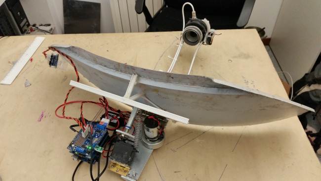

Inserito il 31/12/2015 alle: 17:29:40

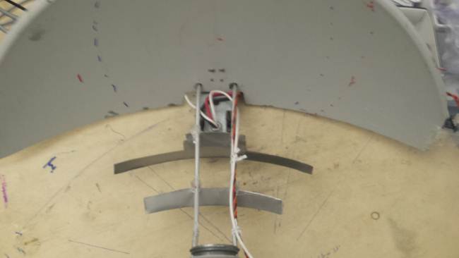

ho avuto una mezza idea e la ho realizzata, con questa guadagno circa il 5 percento e questo fa si che posso tagliare Vampiria di ancora 1 cm in altezza,
cerco di ridimensionarla il più possibile per  farla diventare di dimensioni identiche alla ruota di scorta (H21.5, L 70), ora con la base e la copertura sono a  24cm circa ..mah.. angel
è tutto provvisorio per poter modificare:
da disegno penso si capisca l'utilità dei 2 riflettori che in realtà dovevano essere 9 ma di quasi impossibile costruzione con il fai da te

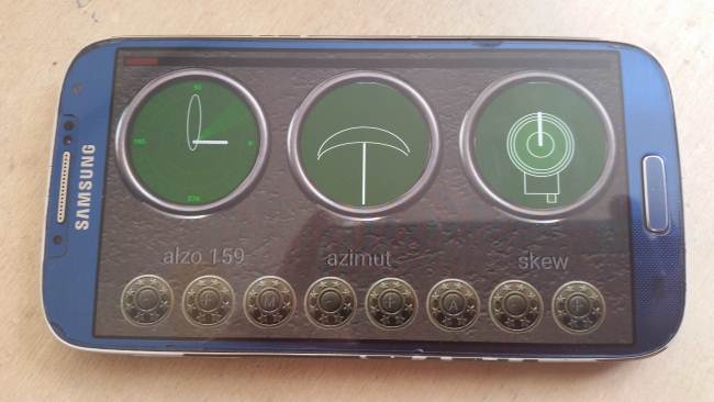

con ulteriori accorgimenti Vampiria è stata ridimensionata a 19.5 cm in altezza, stop, mi basta per stare nei 22cm al pelo della ruota di scortawink
ora ho iniziato con l'interfaccia android, questa è una bozza del "manuale" segnale, elevazione, azimut, skew,
si accettano idee/colori/altri inserimenti utili o decorativi, per ora ho provato a fare la grafica stile radar laugh
