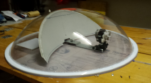

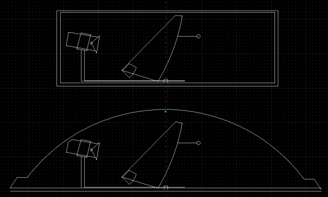

ci sono delle novità smiley
cercando in mille modi per fare in modo che lo LNB non ballasse quando il camper prende le buche(simulato) e non riuscendoci...
ho pensato di tenere  lo LNB fisso ad una certa altezza e ruotare in verticale solo lo specchio.
allora, una volta trovato il punto di rotazione giusto(in verticale) penso di aver trovato la distanza congrua, non metrica cioè la giusta distanza specchio fuoco, perchè ruotando lo specchio cambiano le distanze.
cambiando l'inclinazione (simulazione latitudini diverse) , la qualità ed il segnale rimangono  abbastanza stabili ,cambiano di pochissimo.
Un altro vantaggio, tenendo fisso lo LNB, i gradi di inclinazione si dimezzano, cioè:
se noi orientiamo una parabola (in verticale)dall'alto verso il basso per centrare il fuoco, lo LNB scappa verso il basso e viene rincorso dalla parabola, se è fermo ci si arriva con la metà dei gradi (devo comunque ancora fare prove per essere certo che sia esattamente la metà).
praticamente ora si può orientare  da 10 gradi a 50 gradi, Capo Nord, Lampedusa, poi ovvio che data la piccola dimensione non è progettata per arrivare a certe latitudini wink, prima di sera foto.
Lo oppure il LNB? indecision

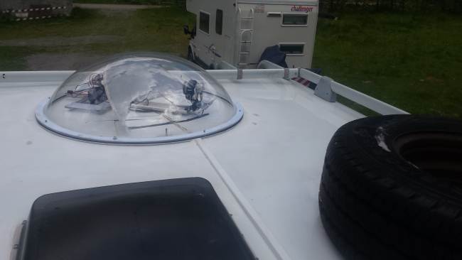

ogni tanto riprendo in mano Vampiria, domenica mi sono fatto prestare un altro decoder, un Topfield della Auriga dvb-s2, HD,
tutti i canali hd lio riceve, anche lui dice qualità 100% mha...sono un po' perplesso.
nel frattempo devo decidere se fare una protezione plexiglass circolare o utilizzare tipo la copertura di  un lucernario,
Topolone dimmi se la foto ora la vedi

primo collaudo dal "vivo", weekend in montagna, si vedeva tutto ma con puntamento in manuale, ci sono vari problemi da risolvere,
il più importante lo ho risolto settimana scorsa cambiando tipo di colla usata per incollare alcune pioccole parti, ehhh già la colla a caldo si scioglie al sole...che idiota ahahahah
