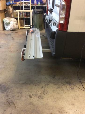

Ciao a tutti, ho appena montato sul furgonato un portamoto della FCE con portata 150 kg. e fin qui' tutto bene, ora ho provato a metterci sopra la vespa px 125 ma non so come legarla. Il portamoto ha dei bracci tipo quelli del portabici ma non so dove agganciarmi sulla vespa che è tutta carrozzata, si accettano consigli o meglio foto

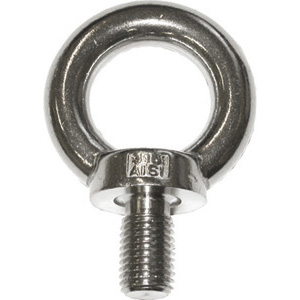

Non ho la moto che hai tu ma vado a memoria: sotto al manubrio dovrebbero esserci i filetti per metterci i bulloni per gli specchietti, ti compero un golfaro con filetto M8 maschio e avviti tutto, ti ritrovi così con un anello bello robusto.
Verifica il filetto ma sono quasi sicuro che sia un M8 e mentre ci sei prendilo in acciaio.

Te la butto lì. Non ho la moto che hai tu ma vado a memoria: sotto al manubrio dovrebbero esserci i filetti per metterci i bulloni per gli specchietti, ti compero un golfaro con filetto M8 maschio e avviti tutto, ti ritrovi
così con un anello bello robusto. Verifica il filetto ma sono quasi sicuro che sia un M8 e mentre ci sei prendilo in acciaio. Se puoi trova anche un secondo punto nella parte posteriore, ad esempio sotto la sella ci sono 4 bulloni che fermano il serbatoio della benzina, gli metti una staffa che esce e ti ancori anche lì   O vieni con la soluzione o fai parte del problema !
Io davanti ho messo i golfari..ma ho fatto la staffa dello specchietto (che è imbullonato mediante 2bulloni) più lunga con un foro..direttamente al fanale rischi di romperlo.

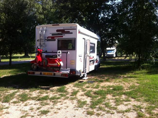

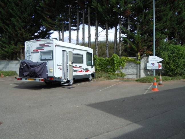

io la lego in questo modo
con il braccio superiore la tengo dritta , blocco la ruota anteriore con una cinghia a cricchetto in maniera che non scavalchi il cuneo anteriore , passo una cinghia a cricchetti sotto al cavalletto , fra la pedana e la tiro in avanti , passo un'altra cinghia alla ruota di scorta e la tiro in dietro , metto una cinghietta per sicurezza intorno al canotto e il supporto del braccio superiore per sicurezza , a spiegarlo è un casino , in 15 min ho fatto , e metto ancora un telo che copre tutto , la ETS è senza ruota di scorta e allora passo la cinghia sotto il cavalletto e la tiro in dietro contro il cuneo posteriore

grazie ragazzi, il fissaggio mi è chiaro e non ho problemi in quanto il portamoto ha giaà di serie un sacco di ammennicoli, l'unica mia fissa è come tenerla in equilibrio in piedi. Posso utilizzare le staffe in dotazione ma mi piacerebbe studiare qualche cosa per eliminare la barra alta, quella per intenderci che sale dalla pedana e al quale fissi il manubrio, togliendo quella sono piu' libero perche' in sosta tolgo la moto e posso aprire i portelloni del furgone, altrimenti devo smontare tutto.
Ho visto delle foto dal catalogo dove fissavano i braccetti che tengono in equilibrio la moto alla staffa del portabici, quando ho tempo faro' un po di prove
Costantino
