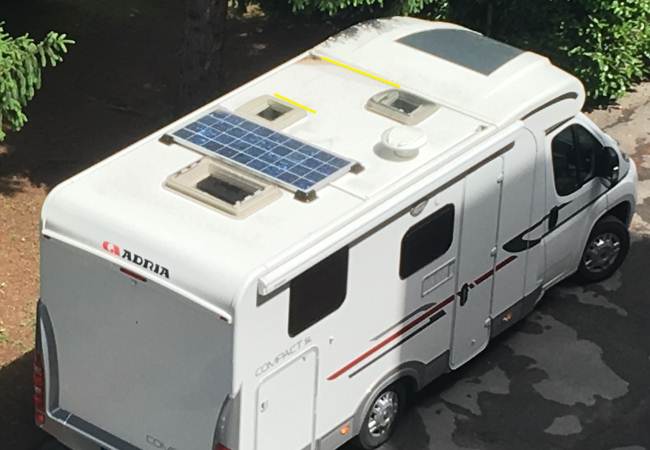

Ho ordinato adesso una antenna da 80 cm automatica.
Vorrei metterla nella posizione indicata nella foto dove ho 1 metro di distanza tra le due righe gialle.
Che adesivo devo usare per poterla installare ? Ho letto in alcuni posti Sikaflex ma ne ho trovati diversi modelli, quale mi devo procurare ?
In larghezza ho 95 cm tra la botolina e il fianco sinistro dello scatolone, in teoria se sto con la piastra più vicino possibile alla riga lunga ci dovrei stare perché ho 94 cm fino alla riga più corta e la lunghezza massima dell'antenna abbassata è di 100 cm ma dovrei avere 12 cm di distacco tra la base del soffitto dello scatolone e la punta più lunga dell'antenna, alla peggio con l'antenna abbassata non posso aprire completamente la botola del bagno, ma non me ne frega più di tanto perché lo usiamo solo ogni tanto per fare pipì.
Sbaglio qualcosa ?

In teoria dovrebbe essere giusto ciò che dici,quando avrai l'antenna in mano basta che la posizioni senza colla e vedi subito.
se poi non t'interessa so copre un pò l'oblò tanto meglio.

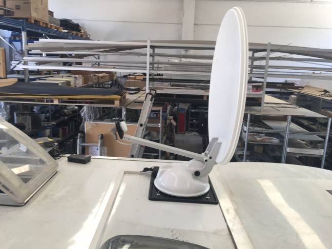

Fatto e funziona ma non ho in magazzino un decoder già programmato, quindi lui cerca a vuoto (inoltre sono in capannone, quindi il segnale non passerebbe).
Devo solo più trovare un 12 volt sotto chiave e ho finito.
Pensavo peggio, con un minimo di manualità si fa senza problemi. La parte più dura è stato liberare dal sikaflex il foro dove passa il cavo del pannello solare per poterlo allargare e fargli passare gli altri cavi. Mentre c'ero, siccome ho una brutta esperienza con cavi fallati, ho fatto passare anche un secondo cavo di antenna, un secondo CAT5 e un cavo di alimentazione 12 volt (non si sa mai).
Ho qualche dubbio francamente che solo con la colla sta benedetta antenna non si stacchi, adesso mi studio un sistema per un blocco aggiuntivo e supporto del disco della parabola.

Si ho fatto tutto secondo le indicazioni, l'ho lasciato asciugare per 18 ore che spero bastino, comunque ci sono 30 gradi quindi penso asciughi anche prima.
La
cosa che mi lascia un po' lì è il fatto che comunque con un disco da 80, anche se chiusa, quando viaggi quella un pochino balla e la cosa non mi piace per una marea di motivi (uno tra tanti gli ingranaggi interni della stessa.
Adesso gli sto facendo un supporto nella parte alta in modo che quando sia chiusa appoggi sul supporto stesso che comunque lo rivestirò con un materiale elastico. Poi penso di mettere 2 perni molto lunghi sulla parabola che si infilino nel supporto in modo che rimanga perfettamente bloccata. quando sarà aperta si vedranno i perni ma moco mi interessa.

Finito e funziona meraviglia, ma devo ancora fargli un blocco aggiuntivo (non mi va che questa risenta delle turbolenze). Ho ordinato altri 2 pistoncini elettrici che vado a mettere su un supporto tra tetto e disco in modo che quando loro "tirano" vanno a prenderla con dei magneti che sopportano circa 15 kg l'uno. In questo modo non si muove più (va già bene che ho messo dei cavi in più). Il problema è che come al solito mi tocca aspettare quasi un mese per questi accidenti di pistoncini dalla Cina (ma in Italia non si possono comperare perché costano il triplo).
P.S. a me da poca fiducia comunque l'incollaggio della piastra sul tetto, nonostante l'abbia fatta nel migliore dei modi, mi fido comunque poco.
Inoltre la piastra fornita con la SMA è in plastica a differenza delle altre che sono più grandi ed in metallo
come collante non ho usato il Sikflex ma una roba che si chiama Vaber Multibond che mi ha dato il più grosso venditore di camper della mia provincia e mi dicono che loro usano solo questo.
Il sistema funziona bene ma mi ci mette circa 3,5 minuti per agganciarmi il satellite, penso si possa memorizzare una posizione ma dalle istruzioni non ci sono riuscito. Quando vado a ritirarlo dal meccanico (sto facendo cambiare gli ammortizzatori) ci riprovo.
Ho messo canalina per i cavi e dovuto allargare il buco da dove passava il cavo del pannello e ho risigillato tutto.... speriamo bene
