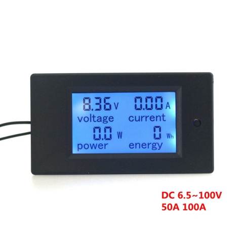

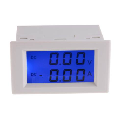

Ciao a tutti
volebo un consiglio ☺️☺️ Volevo dotare il mio mezzo di un aggeggio che mi segnasse i volt e gli amper visto che mi sono stufato dei led in dotazione 😡😡
avrei scelto tra questo :
oppure qualcosa tipo questo più semplice:
Il il primo non so se sono in grado di montarlo 😱😱 ma per il secondo pure 😬😬 ma ci vorrei provare 😏
ora veniamo alla domanda: voi quale mi consigliate? O avete altri articoli del genere da consigliarmi?

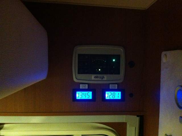

Anch'io ero stufo di vedere i pallini ed ho preso e montato questi:
Sono Voltmetri a 4 cifre, a me non serve controllare gli ampere.
Ciaosmiley

Non si sa se quegli strumenti vanno bene perché non hai messo il link.
La tensione va bene ma la corrente non è detto.
Se misuri l'assorbimento di un carico leggerai una corrente ma se lo colleghi (ovviamente con lo shunt) alla batteria dei servizi dovrai poter leggere sia correnti negative (scarica) che positive (ricarica).
Quindi uno strumento con indicato "0-50 ampere" NON va bene  perché misura da 0 a 50A, ma va bene uno con scritto "+/- 50 ampere" perché questo indica anche il segno della corrente misurata cioè da -50A a + 50A.

In pratica ci deve essere da qualche parte un filo dove passa tutta la corrente delle BS (meglio se è il negativo) sul quale mettere lo shunt oppure il sensore Hall (un "coso" che sente il campo magnetico generato dal passaggio di corrente).
Dal sensore Hall o dallo shunt partiranno due sottili fili che raggiungono lo struemntino ma la corrente "grossa" non deve andare a spasso.
Quando si montano sensori HALL capaci di reagire alla corrente continua si deve porre attenzione agli eventuali campi magnetici a spasso generati da altri cablaggi o magneti fissi.
Marco.

Il primo è per il 220, il secondo misura poca corrente e solo positiva.
Direi no a entrambi.
