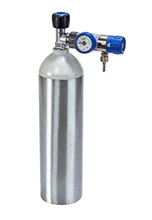

Magari e scherzo wink
Ad alta quota insufflare leggermente la aspirazione
con una aggiunta di ossigeno :
E alla bassa per fare una pulizia completa.
Quelle da assistenza respiratoria
(che avendola potrebbe servire per scopo assistenza /emergenza)
