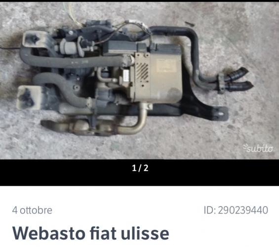

22C775AB-02CA-46E2-8A99-D7C156058491.jpegBuona sera  ho comprato un webasto da montare sulla multipla  vorrei sapere adesso i collegamenti elettrici come si fanno? C’è un solo spinotto con 4 fili  qualcuno sa come li devo collegare ?
Fai una foto del cablaggio , ma già lai provato ?

Ciao ancora non l’ho provato  appena possibile faccio una foto più dettagliata del cablaggio  comunque sono 4 fili due più grossi e due più fini

Fili grossi: verde e giallo negativo, azzurro positivo, filo piccolo giallo da il contatto per l'accensione, da mettere a massa, il bianco è il cavo per la diagnosi da non utilizzare

Ok capito , ma al positivo devo mettere qualche fusibile o lo lascio diretto alla batteria ?  Perciò se voglio mettere un interruttore per accendere e spegnere lo devo fare solo con il cavetto giallo fino

Non ricordo come nel mio , ma la pompa gasolio e separata dal termo ?
Altra cosa se lo devi usare senza mettere in moto il mezzo ti serve la pompa circolazione acqua

Se vedi la foto che ho postato prima si vede che c’è tutto lì

Si, sul positivo blu ci vuole un fusibile da 20amp, per spegnere devi togliere il filo piccolo giallo dalla massa, basta mettere un interruttore, così il riscaldatore partirà con il ciclo di spegnimento. Ai riscaldatori a gasolio non va mai tolta correttamente durante il funzionamento

Non si monta un riscaldatore così senza averlo provato e,quantomeno va smontata e pulita la pompa dell'acqua.
Non usare masse ma negativi della batteria

ma il filo giallo che da il consenso che polarità ha ?

... filo piccolo giallo da il contatto per l'accensione, da mettere a massa ....
Lo aveva scritto Semi qualche passaggio piu sopra, forse sfuggito wink
Io lo intendo che collegando il filo giallo con il negativo della batteria l apparecchio si accende, scollegando il filo giallo dal negativo della batteria incomincia il ciclo di spegnimento e poi si spegne.
