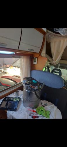

Inserito il 21/06/2025 alle: 21:22:02
Screenshot_20250621_212022_WhatsApp.jpgquesto é il boiler di una combi 4, semplicemente un barilotto di metallo con un tubetto di ingresso fredda e un altro in alto come uscita calda
