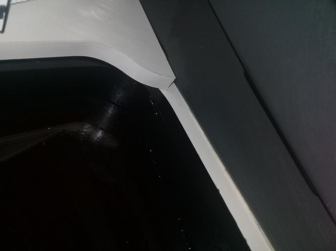

Salve a tutti mi capita il seguente,
Nonostante essere stato dal concessionario e averlo fatto sigillare , mi entra ancora acqua dal finestrino lato sinistro dove e' posizionato lo specchio.
la foto mi e' uscita cosi ma bisogna vederla "girata"
E'stata ordinata una guarnizione nuova ma dopo ben 2 interventi dal concessionario mi domando da dove cavolo entra l'acqua.

dalla foto non si riesce a capire nulla, però se sai che entra dalla guarnizione dello specchietto, smonta o fai smontare, metti guarnizione liquida per motori (quella nera ) ad ambo le parti della guarnizione e assembli, da li non entrerà più acqua, se ci sono dei fili elettrici annegali con guarnizione liquida, questa guarnizione un domani è facilmente rimovibile, se fai la stessa cosa con il silicone diventi matto a toglierlo
