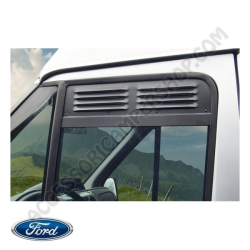

Per la aerazione in estate nessun problema perche monto
da fermo in sosta due griglie lamellari ,sagomate a misura
che per 12-15 cm lasciano aperta ventilazione sopra i vetri
delle portiere (evita entrata insetti ed acqua e chiudono bene.)

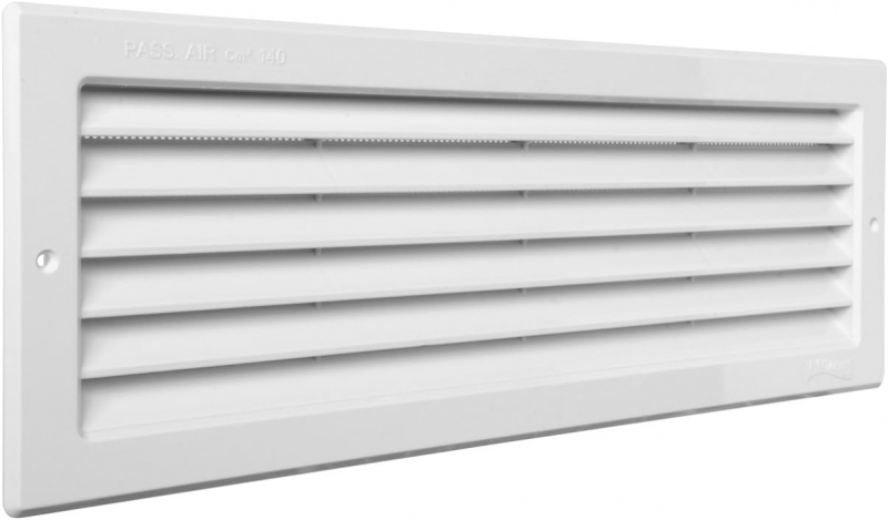

Alla prima prova al Thaiti le hanno copiate in alcuni .
Simile a queste , ma bianche e con retina interna

Ma che bella idea quella delel griglie sul finestrino!

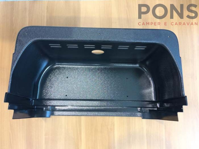

Queste sono le griglie nello scalino dei Laika
Dietro vi è una scatola il legno e una retina antinsetti
