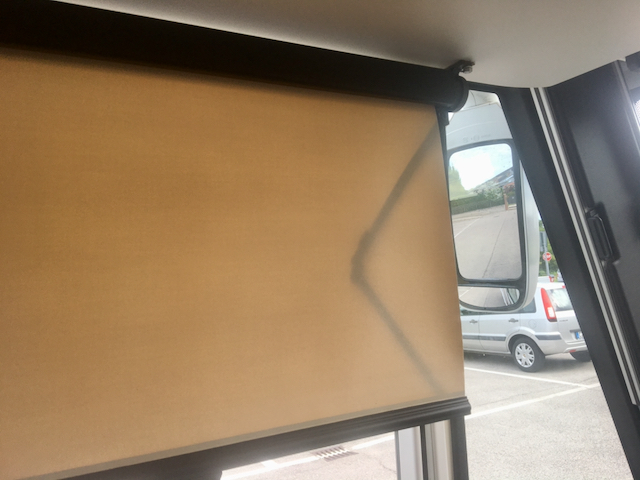

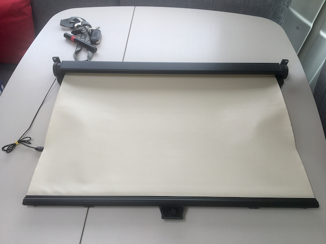

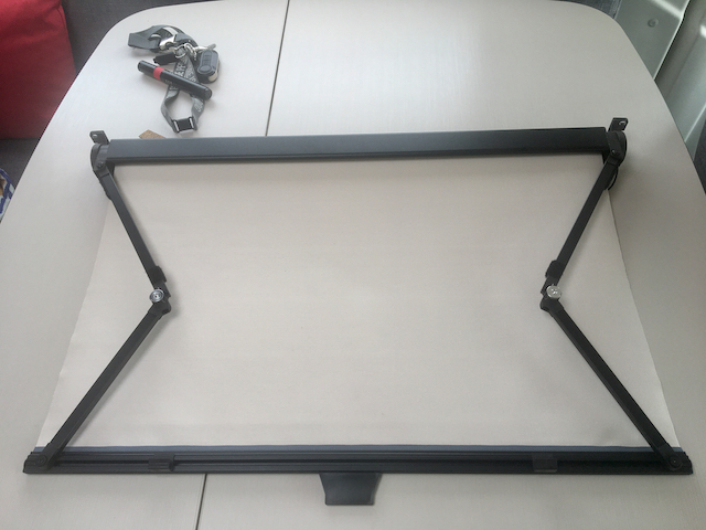

Uno dei difetti di questo camper è la mancanza di oscuranti laterali in cabina di guida. Capita così che quando si marcia con il sole laterale non c'è nulla da fare: ce lo si prende senza poter intervenire in alcun modo. Non esiste neanche un opzional, ho cercato tanto finchè sono incappato in una ditta che produce tende a rullo con guide a pantografo personalizzabili in quanto a dimensioni e colore. Oggi quindi mi sono messo e le ho montate.

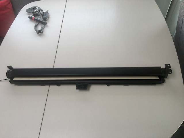

Queste sono le tende recapitate a casa dopo una decina di giorni dall'ordine.

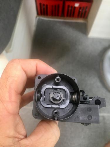

Gli zoccoli di attacco sono regolabili in senso angolare, nel mio caso li ho applicati sul cielo del camper che è il fondo del letto basculante. Avevo valutato anche di attaccarli sul fianco, ma il coperchio mi è sembrato troppo deboluccio e comunque avrei dovuto coprire parzialmente la visibilità dello specchietto retrovisore esterno sinistro. Ho preferito non farlo, anche se esteticamente, il risultato sarebbe sicuramente stato migliore.Tende%20laterali%20ridotte00002.jpegTende%20laterali%20ridotte00003.jpeg
Qui ne ho girato 1 lasciando l'altro fermo e si può notare come fra di loro siano disposti a 90°

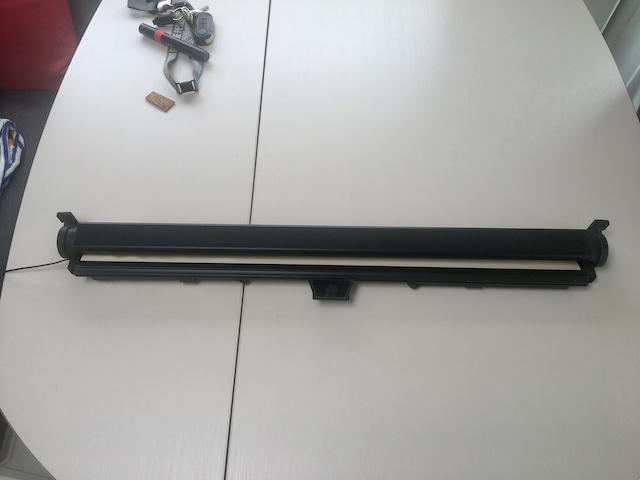

E' sufficiente togliere le 2 viti e si può asportare il coperchio/supporto scoprendo il meccanismo di sblocco del riavvolgimento

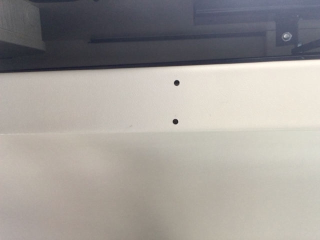

A questo punto ho preso le misure e realizzato i fori

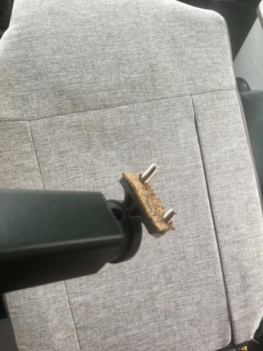

Tra il supporto e il fondo del basculante ho interposto una lastrino di gomma da pochi mm, con il duplice scopo di ammortizzare l'accoppiamento tra il supporto stesso e il foglio di materiale plastico che compone il fondo del letto. Il mio timore è che, senza questo foglietto di gomma, la plastica possa creparsi.

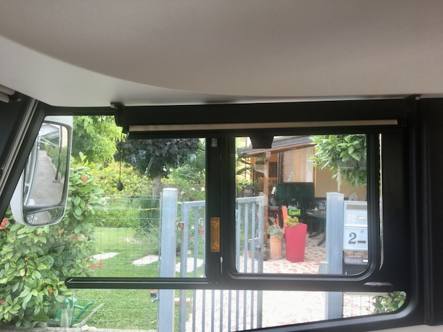

Poi ho fissato l'avvolgibile di destra (chiuso)
ed aperto...
Qui l'oscurante di sinistra chiuso
ed aperto...

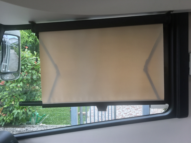

Il tutto funziona senza intoppi. quando il basculante si abbassa o è in posizione abbassata non creano problemi .
Insomma mi sembra sia una buona soluzione e tuttosommato anche abbastanza semplice da realizzare.
Non esiste neanche un opzional, ho cercato tanto finchè sono incappato in una ditta che produce tende a rullo con guide a pantografo personalizzabili in quanto a dimensioni e colore. Oggi quindi mi sono messo e le ho montate. Queste sono le tende recapitate a casa dopo una decina di giorni dall'ordine. Gli zoccoli di attacco sono regolabili in senso angolare, nel mio caso li ho applicati sul cielo del camper che è il fondo del letto basculante. Avevo valutato anche di attaccarli sul fianco, ma il coperchio mi è sembrato troppo deboluccio e comunque avrei dovuto coprire parzialmente la visibilità dello specchietto retrovisore esterno sinistro. Ho preferito non farlo, anche se esteticamente, il risultato sarebbe sicuramente stato migliore. Qui ne ho girato 1 lasciando l'altro fermo e si può notare come fra di loro siano disposti a 90° E' sufficiente togliere le 2 viti e si può asportare il coperchio/supporto scoprendo il meccanismo di sblocco del riavvolgimento A questo punto ho preso le misure e realizzato i fori Tra il supporto e il fondo del basculante ho interposto una lastrino di gomma da pochi mm, con il duplice scopo di ammortizzare l'accoppiamento tra il supporto stesso e il foglio di materiale plastico che compone il fondo del letto. Il mio timore è che, senza questo foglietto di gomma, la plastica possa creparsi. Poi ho fissato l'avvolgibile di destra (chiuso)  ed aperto... Qui l'oscurante di sinistra chiuso ed aperto... Il tutto funziona senza intoppi. quando il basculante si abbassa o è in posizione abbassata non creano problemi .   Insomma mi sembra sia una buona soluzione e tuttosommato anche abbastanza semplice da realizzare.
Bel lavoro e funzionale

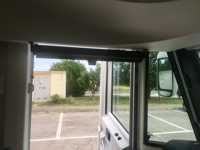

Ma manca la visibilità laterale che è obbligatoria
quando si è alla guida.
Per i meno esperti basterebbero anche queste retine
da porre a vetro
18/11/2007 7552
Inserito il 21/07/2021 alle: 13:18:43
La visibilità laterale c’è nella stessa misura della cabina di un semintegrale o un van quando ruoti la aletta parasole. L’avvolgibile lo fai scendere quanto vuoi, si ferma in qualsiasi posizione. L’ho fotografato alla massima estensione ma credo che così non si userà mai. Gli specchi retrovisori sono liberi quindi anche lì non si ha limitazione della visuale. Le tende che hai indicato le ho avute per 3 anni….. a parte che posizionarle in marcia e’ praticamente impossibile, ma ogni 2 per 3 si staccano …. Non si può aprire il finestrino per far passare aria o per qualsiasi altra necessità.. insomma meglio evitare !
