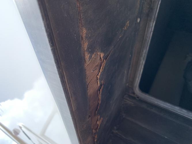

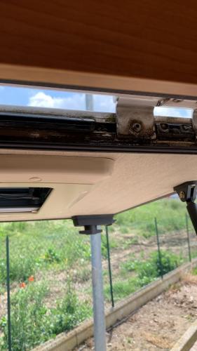

- riparazione (o toppa che dir si voglia) sulla parte esterna della mansarda, da dentro però non si vedeva nulla e non si sentivano odori cosa che mi ha fatto pensare che è stato ben riparato

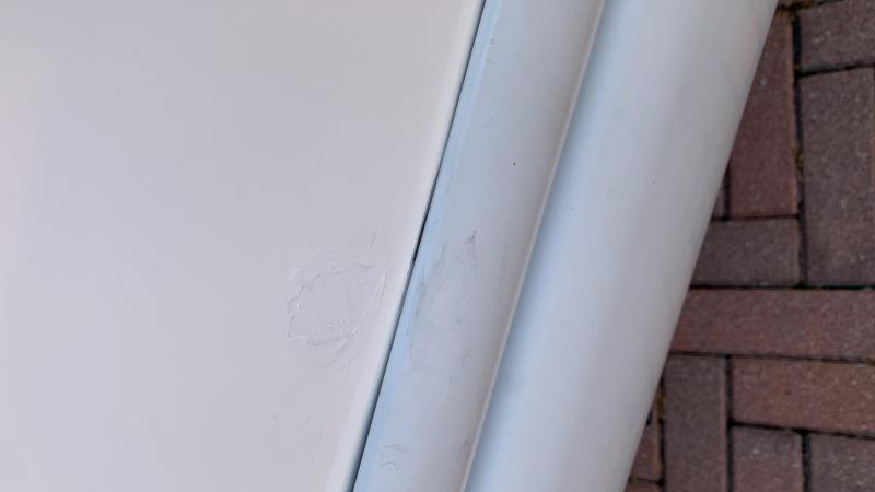

- stessa cosa sulla fiancata, ma questa era molto piccola
- infiltrazioni sullo sportello del gavone che da sul letto a castello. Il concessionario mi ha subito avvisato e mi ha detto che lo avrebbe riparato.
- ho notato che I Gavoni passanti del doppio pavimento non chiudevano ermeticamente e quando glieli ho fatti aprire ho notato che il legno adiacente era molle (una cosa non estesa da entrambi i lati). Anche qui il commerciante ha detto che lo avrebbe riparato e in tutti casi avrebbe sostituito guardizioni e sigillato il tutto.

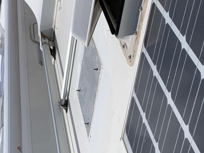

- sul soffitto era stata tolta l’antenna satellitare è chiusa con una piastra (spero non di ferro ma di alluminio e sigillata)

la parete è in alluminio e l'alluminio si ripara male specialmente da chi ha fatto quella riparazione ...a mio avviso con il caldo e freddo a breve si staccherà quella bella toppa e..angry
Il telaio del portellone se non anche il resto (andrebbe verificato) così come parte del sotto pavimento mi sembra abbastanza marcio e con il tempo peggiorerà.
Non so cosa hanno fatto per il lato mansarda ma se è come la parete è una s c h i f e z z a !
Anch'io ho avuto un Ecovip 2 ma nel 1997 e non ho mai avuto problemi così come per gli altri Laika (ne ho avuti 5 su 13 camper) e se quello è in quelle condizioni vuol dire che è stato tenuto male...
Io cercherei altro...poi fa tu .
Nel 1997 l'ho pagato nuovo 70.000.000 di vecchie Lire che corrispondono a 35.000 € circa chiedere 30.000 € oggi anche se del 2003 mi sembra uno sproposito..
