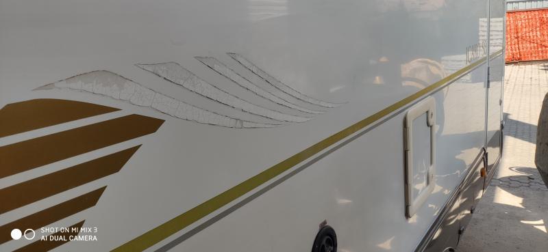

IMG_20200406_132204.jpgCiao mi aggancio alla discussione anche se del 2018. Ho le decalcomanie ormai cotte. Secondo voi riverniciandole utilizzando dei colori acrilici a pennello come vengono? Che accortezze utilizzare? Grazie a tutti.

Salve, io non ho avuto necessità di rinnovare gli adesivi, ma un mio conoscente per il motoscafo li ha fatti fare nuovi. Credo abbia fotografato i vecchi e ricalcati su carta per avere le misure adatte. Il motoscafo naturalmente era in acqua ma in camper potresti portarlo alla ditta grafica dove faranno i rilievi.
Ciao Vito

io ne ho un paio rovinati anche per via dei lavaggi...dite che un pennello va bene?

Io ho la fiancata lato SN cioè quella sempre al sole quando posteggio, con gli adesivi Elnagh grigi scoloriti, cristallizzati e crepati, francamente mi ero informato per farli rifare dalle ditte specializzate poi sono andato dove vado per far fare i lavori al camper e se io rimuovo i vecchi, mi verniciano sulla forma dei precedenti allo stesso prezzo degli adesivi....poi è subentrata l'emergenza Covid sad
