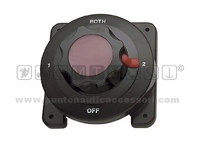

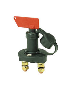

24/01/2008 10489
Inserito il 25/04/2018 alle: 10:39:59
Se invece che accrocchi elettronici avessi avuto
come consigliato sul forum il parallelo secco
con solo un "buon e potente" selettore manuale
Quualsiasi prova si sarebbe potuta fare in un attimo !
Al ritorno pensa a come modificare l'impianto.
