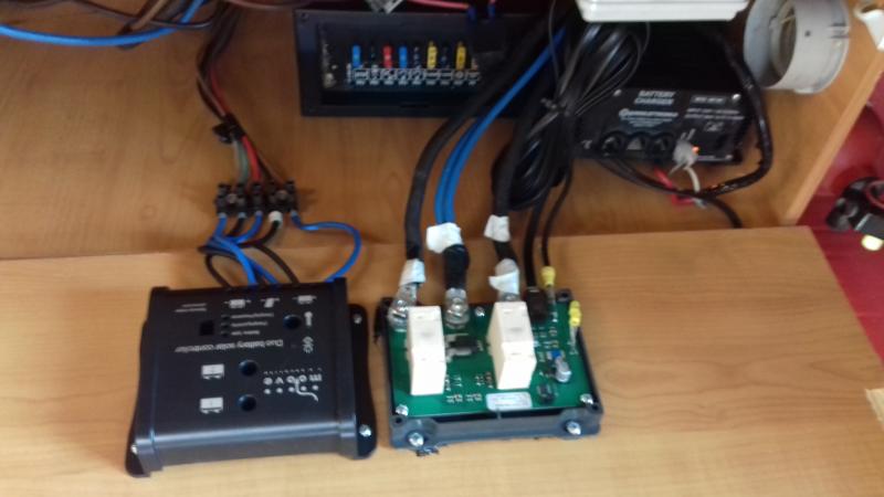

il filo comune dal dual battery quello blu entra in un buco sotto il pavimento e scompare verso la cabina. la centralina e' attaccata fissa. si stacca coperchio fusibili e bisognerebbe tirarla fuori dalla scatola ma e' un groviglio di fili e non si arriva li in mezzo. non la si riesce alzare piu di tanto senza il rischio di staccare qualcosa e magari rimanere anche denza 220...non mi ha preso foto...
