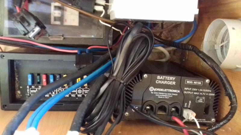

la centralina con fusibili e della nordelettronica modello NE 185-FR1 batt.charger NE 186

Se succedesse a me in vacanza credo andrei in un negozio di elettricita' e compretei dei morsetti e portafusibili con fusibili e collegherei i cavi 12 V di frigo, pompa acqua, luci e altre cose importanti direttamente alla batteria assicurando ogni collegamento con un fusibile sul filo positivo e un caricabatteria 230V/12V se non avessi i pannelli solari che caricano la batteria.
per fare cio' pero' bisogna avere un minimo di conoscenze su come fare un impiantino a 12V.
personalmente trovo quelle centraline come la tua o schaudt che ho anche io sul mio camper delle porcherie ma oramai tutti gli allestitori di camper li usano perche' per loro e' piu' comodo usarle.
batteria assicurando ogni collegamento con un fusibile sul filo positivo e un caricabatteria 230V/12V se non avessi i pannelli solari che caricano la batteria. per fare cio' pero' bisogna avere un minimo di conoscenze su come fare un impiantino a 12V. personalmente trovo quelle centraline come la tua o schaudt che ho anche io sul mio camper delle porcherie ma oramai tutti gli allestitori di camper li usano perche' per loro e' piu' comodo usarle.
Forse meglio una centralina che contiene tutto e in ordine, che tanti scatolotti e un groviglio di fili di difficile interpretazione.
Anche in caso di guasto, una centralina Schaudt si sostituisce in un quarto d'ora semplicemente staccando un po di connettori e i tre cavi delle due batterie, e sei a posto anche se con portafoglio un po alleggerito.

E FU LA LUCE! Anche se provisoria..  dunque in ordine. io vedevo solo sparire i fili blu del dual battery sotto il pavimento. che poi e un filo solo. ok. e vedevo i due cavi delle batterie su dual battery. Sinceramente credevo che i fili blu ha tirato chi ha montato il dual. Parlando con lui ho capito che il filo blu era solo interrotto e impianto e' originale percio altro filo blu che sbucava sul fusibile collegato al marron che foniva presubilmente nella centralina e' sempre quello ma interrotto da qualche parte. E lui che dovrebbe portare ka 12 alla centrallina. Per non sapere ne leggere ne scrivere ( ho diploma di elettrotecnica ma mai esercitato - in 45 anni ho dimenticato anche quello che non sapevo) ho pensato di collegare direttamente al martone delka centrallina tramite il fusibile una delke due batterie servizi ovviamente la piu vecchia, si sa mai... E ha funzionato! abbiamo la 12 pre le luci del frigo vanno. spero che il panello solare caricheta.Lasciamo collegata solo una batteria, si sa mai che abbiamo comvinato una caxxiata. ma a occhio dovrebbe essere ok. Adesso soamo in un camping a Skpje con la 220. fra un po prendiamo il taxi e andiamo in citta prendere il cavo e i morsetti oer collegare la batteria bene, abbiamo provato solo con cavi batteria da auto. Non tirateci i pomodori, perchr non ci siamo arrivati subito. Ma a guardare quei scatolotti era come leggere egizio subito, non ne avevamo bisogno finora. Dove poi e' il guasto non lo sappiamo, ci penseranno in officina quando torniamo  Se non brucia nulla... devil Go gia iniziato organizzare il proseguimento della vacanza a base dei campeggi ma pare che posso riprendere l'itinerario originale. E comunque grazie, non so voi ma a me leggere comunqie le consulenze ha tenuto su la morale non sentirci soli desperado. E riusivo di conseguenza tirare su di morale il mio 55 percento dell'equipaggio! ... se salta rutto non scrivo piu... vergogna...
che i fili blu ha tirato chi ha montato il dual. Parlando con lui ho capito che il filo blu era solo interrotto e impianto e' originale percio altro filo blu che sbucava sul fusibile collegato al marron che foniva presubilmente nella centralina e' sempre quello ma interrotto da qualche parte. E lui che dovrebbe portare ka 12 alla centrallina. Per non sapere ne leggere ne scrivere ( ho diploma di elettrotecnica ma mai esercitato - in 45 anni ho dimenticato anche quello che non sapevo) ho pensato di collegare direttamente al martone delka centrallina tramite il fusibile una delke due batterie servizi ovviamente la piu vecchia, si sa mai... E ha funzionato! abbiamo la 12 pre le luci del frigo vanno. spero che il panello solare caricheta.Lasciamo collegata solo una batteria, si sa mai che abbiamo comvinato una caxxiata. ma a occhio dovrebbe essere ok. Adesso soamo in un camping a Skpje con la 220. fra un po prendiamo il taxi e andiamo in citta prendere il cavo e i morsetti oer collegare la batteria bene, abbiamo provato solo con cavi batteria da auto. Non tirateci i pomodori, perchr non ci siamo arrivati subito. Ma a guardare quei scatolotti era come leggere egizio subito, non ne avevamo bisogno finora. Dove poi e' il guasto non lo sappiamo, ci penseranno in officina quando torniamo  Se non brucia nulla...  Go gia iniziato organizzare il proseguimento della vacanza a base dei campeggi ma pare che posso riprendere l'itinerario originale. E comunque grazie, non so voi ma a me leggere comunqie le consulenze ha tenuto su la morale non sentirci soli desperado. E riusivo di conseguenza tirare su di morale il mio 55 percento dell'equipaggio! ... se salta rutto non scrivo piu... vergogna...
Come diceva qualcuno quello che non c’é non si rompe, quel dual battery non serve.
Credo che tu abbia risolto, devi solo consolidare i cavi.

bene...meno male...comunque io isolerei quel cavo alla partenza che hai detto interrotto da qualche parte ...non si sa mai se viaggiando crea qualche corto, con le conseguenze del caso.

Ti avevo scritto di controllare il fusbile nero , poi lai fatto ?

Grinza, guarda che non e' dual battery che non va. Anche bypassarlo non funzionava! Magari fosse quello sarebbe risolto in 10 minuti! Poi importante che non e' la centrallina perche non sono sicura che alla mia eta la Findomestic mi fa ancora mutuo...devil

bioooh credevo di averti risposto invece adesso la risposta non la vedo. Il fusibile ok, infatti ci siamo collegati a quel fusibile  direttamente con il cavo della batteria escludendo tutto il circuito che parte da dual battery, scompare sotto il pavimento e ricompare sul fusibile. cioe il cavo blu. Percio semplicemente la batteria di qua del fusibile, cavo marrone alla centralina e 12v va. Questo provato con il cavo quello da batteria motore che ci si porta dietro se non si parte. pero il morsetto della batteria troppo grosso per il fusibile, oercio non l'abbiamo collegato definitivamente. oggi il gestore di camperstop qua in Macedonia ha chiamato un elettroauto che domani ci porta un cavetto di diametro giusto con i morsetti giusti per collegare definitivamenre, tanto ora abbiamo 220. Io che so poco keggere e niente scrivere non ho idea cosa abbiano bypassato in questo modo. Imparo domani se staccando i lmotore il tutto passa a 12v senza che la centrallina si spegne e dovremo riaccenderla ecc. Sinceramente quando mio marito intavola il discorso mi scoccio un po, perche siamo in ferie e non ho voglia strizzarm il cervello. Basta che va in qualche modo. In quale vedremo domani a impianto provvisorio finito. per le ferie basta e vino e acqua hanno temperatura giusta, acqua di rubinetto  e sciacquone funzionano e c'e la luce quando fa buio. Il resto con mastercard quando torniamo. In officina..
Per non esserci mai occupati dell'impianto elettrico del camper poco modestamente penso che siamo stati anche troppo bravi! Bel senso che non ci siamo fattiprendere dallo sconforto e non siamo torbati a casa... Certo che adesso ci siamo fatti un corso accelerato mica da poco ! laugh

CHi si ricorda del nostro problema con l'impianto elettrico che non andava a 12 volt in ferie... Intanto con la nostra modifica cioe una delle due batterie attaccata direttamente al fusibile grosso del cavo marrone abbiamo fatto tutta la  vacanza  senza problemi. Ha funzionato tutto secondo noi.
Tornati a casa il camper e' andato in officina, il risultato? E'ra un rele di power servis che ha smesso di funzionare. Quello che fa da ponte a motore spento, dato che di li passano tutte due le batterie. CI vogliono almeno due mesi per avere il ricambio del rele ma noi abbiamo fatto smontare definitivamente power servis, con efoy panello solare e due batterie infatti non lo usavamo piu.  E pensare che avevamo  gia idea smontarlo prima!
