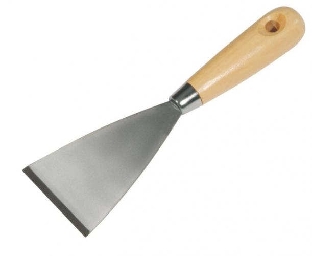

Devo rimuovere il pannello fotovoltaico incollato sul tetto in quanto dopo poco ha smesso di funzionare !
Il pannello ha le staffe integrate ed è incollato (vedi Foto)
Ho provato con un taglierino ma ho paura di intaccare il camper, ho provato con un raschetto (vedi foto) e infine ho provato con un filo d'accia per capirci qello delle bici.
Sono riuscito a tagliore un pò del sigillante ma dopo un ora ero ancora a pochi cemtrimetri. Chi mi può aiutare?
Chiedo a chi è più esperto di me qual'è il metodo da utilizzare?
Grazi
Alex
