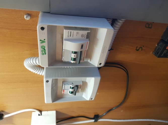

Ciao ragazzi! eccomi qui di nuovo, tutto ok con il nuovo caricabatterie, in occasione della prima uscita mi sono però accorto che il frigo non va più ne a 12v ne a 220v (eppure avevo fatto delle verifiche...), probabilmente avendo bypassato il vecchio trasformatore qualcosa impedisce al relativo relè di lavorare, temporaneamente ho risolto per i 12v collegando direttamente il cavo del frigo alla BS (ovviamente devo ricordarmi di staccare il frigo a motore spento), mi chiedo come posso però riattivare il funzionamento a 220v passando per il nuovo caricabatterie... mi è avanzato uno switch di quelli 0-1 se lo usassi per collegarlo al cavo del frigo per decidere quale delle due fonti usare? che ne dite? in tal caso sarebbe sufficiente prelevare la 220v  direttamente dal caricabatterie? Mi serve una soluzione tampone, poi questo inverno provvederò a ricontrollare tutto il cablaggio ed il relativo relè

Per la 220, non c'entra niente la centralina, è collegato direttamente quando inserisci la spina. Probabilmente hai scollegato la 220 quando hai eliminato il vecchio alimentatore.

Come lo hai collegato poi ,il nuovo caricabatterie, all'impianto?

la corrente arriva in ingresso al vecchio magnetotermico (quello con scritto 220v) in uscita da questo partono due collegamenti, uno va al vecchio trasformatore, l'altro va in ingresso al nuovo magnetotermico dal quale poi esce il collegamento diretto alla BS. Quando collego la 220v li attacco entrambi

Spiegati meglio, il secondo diretto al BS? Cosa intendi?

ciao! intendo che va al nuovo caricabatterie e da lì vado alla batteria servizi
