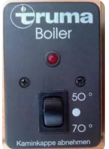

Cerca il comando accensione, è lì che devi verificare la tensione, poi guarda nel boiler..
Dovresti avere questo, qui devi controllare o l’altro
Aspetta Ecostar, il guru di questi impianti vedrai che ti dirà tutto
