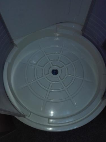

Salve, vorrei sapere se altri possessori di questo mezzo hanno lo stesso "problema"
Ho acquistato da pochi giorni un Arca P730 GLM Green, entro per fare la doccia e sento sotto i piedi il piatto doccia emettere dei forti scricchiolii come se andasse i frantumi!  Controllo il piatto doccia, ma la superficie è perfetta senza nessuna crepa. Il camper era inutilizzato da molto tempo e forse il materiale sottostante il piatto doccia si è modificato?  Oppure succede la stessa cosa ad altri e. non mi devo preoccupare?? Sono bolle d'aria che si formano sotto le parti in rilievo? (vedi foto)
Ringrazio chi vorrà dare una risposta.

Salve, vorrei sapere se altri possessori di questo mezzo hanno lo stesso problema Ho acquistato da pochi giorni un Arca P730 GLM Green, entro per fare la doccia e sento sotto i piedi il piatto doccia emettere dei forti
scricchiolii come se andasse i frantumi!  Controllo il piatto doccia, ma la superficie è perfetta senza nessuna crepa. Il camper era inutilizzato da molto tempo e forse il materiale sottostante il piatto doccia si è modificato?  Oppure succede la stessa cosa ad altri e. non mi devo preoccupare?? Sono bolle d'aria che si formano sotto le parti in rilievo? (vedi foto)  Ringrazio chi vorrà dare una risposta.  Turistapercaso 😊 Talvolta è meglio perdersi sulla strada di un viaggio impossibile piuttosto che non partire mai.
Anche nel mio stesso problema risolto con una pedana in legno circolare.

Ci avevo pensato, ma non si rischia di fare danni dove appoggia?

Usa un pannello tipo styrodur da 4 cm avana che trovi al Leroy su cui applichi con la colla americana un pezzo di linoleum sopra. La parte sottostante si adegua al piatto e non crea problemi di appoggio.
Al limite sotto fai a caldo uno o due canali che facilitino il passaggio dell'acqua fino allo scarico.
Ti posso mandare una foto, guarda castelmerlino pedane doccia.
con aggiunta di alcuni gommini oltre gli originali della pedana io ho risolto "anche bello" a vedersi
io non smonterei niente.
