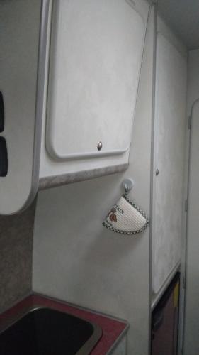

Buongiorno a tutti, con la stagione fredda, nel mio camper, un mezzo artigianale della helix (modello Izoard), ritorna il problema di avere i vestiti risposti negli armadi gelidi, in quanto mancano dei fori di aereazione per poterli arieggiare e avere un minimo di scambio termico con l'interno della cellula.
Da istruzioni forniti dal costruttore dovrei, in presenza di temperature basse, tenere aperti di qualche centimetro le varie ante dei pensili, ed effettivamente, così facendo, la situazione è migliore.
Ma a me non appaga la vista, stare in un camper con tutte le ante aperte, mi ricorda casa mia quando fu “visitata” dai ladri.
Vorrei praticare delle asole, come del resto erano di serie sul van precedente, però come faccio senza deturparne l’estetica?
In zona gavone, che è senza bocchetta aria calda dedicata per poterlo riscaldare, ho aggiunto due prese dell’aria circolari (in basso e in alto), in modo da avere un ricircolo forzato dell’aria, ma non mi va di riempire di prese d’aria le ante dei mobili, sarebbero tutte a vista.
Avete delle idee? suggerimenti? Che utensili usare per un lavoro pulito?

Intanto farei dei fori  ,con una fresa a tazza grande, nella parte alta  delle parete divisori tra pensile e pensile , in modo che abbiano aereazione in comunicazione ed esteticamente non visibili perché interni
E delle fessure di aereazione  nel panello che funge da base, a ridosso della parete del camper, per farle ben pulite dovrai togliere il pannello
Spero di avermi spiegato.

Per avere un corretto flusso di aria dentro ai pensili dovresti asolare di un paio di cm sopra e sotto al pensile per quasi tutta la lunghezza del ripiano a ridosso della parete del camper, mettere una rete o dei listelli per non tenere il contenuto dei pensili a contatto della parete (formazione di condensa).
Purtroppo l'unica maniera che mi viene in mente per fare queste aperture è quella di smontare i pensili a far fare da un falegname le asole, ma così avresti risolto per sempre, ti troveresti l'interno dei pensili alla stessa temperatura della cellula e non avresti condensa quando le temperature esterne sotto sotto zero.

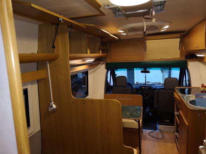

sul mio, anche artigianale, le antine non sono dritte ma bombate, con aperture sotto e sui fianchi
forse qui si riesce a vedere, secondo me basterebbe spostare e fissare l’antina più esternamente da lasciare 1/2 cm di aria, a contatto destra e sinistra, libero sotto e sopra, non noteresti nulla ed eviti di smontare tutto, forse, anzi sicuramente è in grado di farlo chi ha fatto il camper

Le mie antine si incastrano nel mobile per mezzo centimetro, tutto attorno c’è un profilo di gomma dura che fa quasi da tenuta, non c’è scambio d’aria con l’esterno, spostare le ante non permetterebbe più la chiusura delle stesse.
