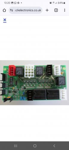

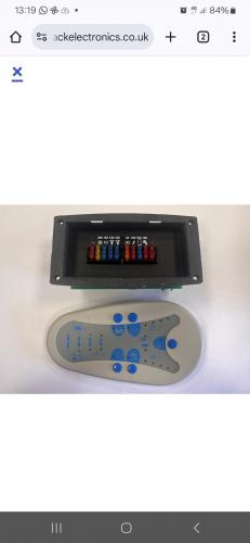

Buongiorno ragazzi, qualcuno mi saprebbe indicare come rimuovere il parallelo tra Batteria motore e batteria servizi su questa centralina?
E quasi visto che c'ero volevo fare anche la modifica del relé esterno per il frigorifero... grazie come sempre...

Inserito il 19/01/2025 alle: 13:41:43
In risposta al messaggio di Lucaelliot5 del 19/01/2025 alle 13:26:48
A vederla così,, mi sembra identica a quella Nordelettronica, che permette di eliminare il parallelatore eliminando il,ponticello che c'è su J5.
