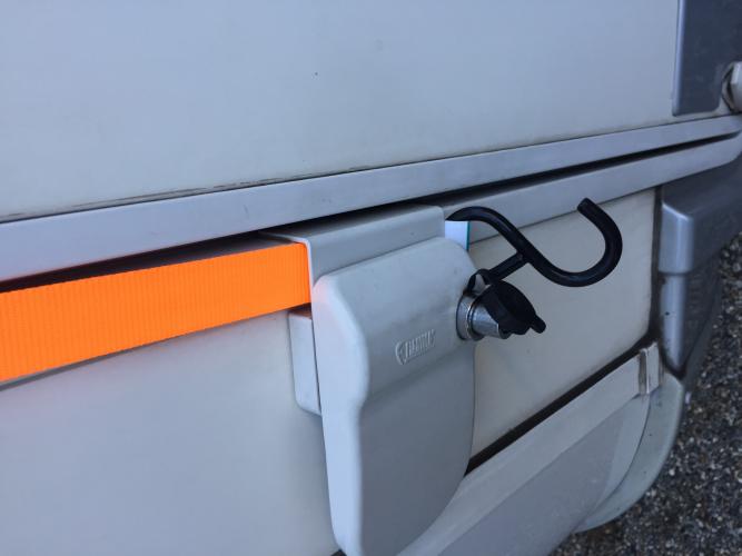

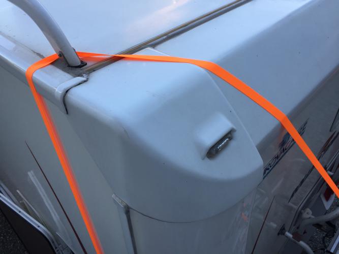

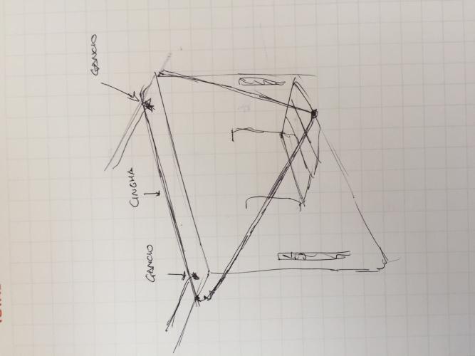

image(80).jpgForse riesco a far passare la cinghia sull’angolo del camper, in questo modo userei i ganci del portapacchi solo come fermo per non far scivolare via la cinghia e il peso lo scaricherei sulle pareti (non so se mi spiego...). Ma devo provare.

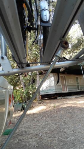

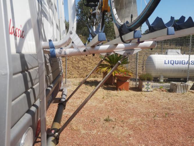

Ciao, molti anni fa postai la mia realizzazione del sostegno portabici montata su di un Arca Superamerica.
Ti sconsiglio di sostenere il peso delle bici con cinghie che tirano dal portapacchi poiché sebbene il concetto potrebbe essere quello di aiutare ad alleggerire in verità invece tirando aumenti la compressione del peso sulla parete anzi alla base dei sostegni del portapacchi. Minimizzando il concetto è un pò come se per portare un peso importante puoi decidere di solleverarlo su una spalla (sostegno) oppure legarlo a una cinghia per tirarlo su? Prova a vedere se sotto al telaio posteriore riesci a portare due scatolati a filo paraurti fissandoli al telaio e sulle quali farai sostenere delle traverse fino alla base del portabici e che potrai  eliminare quando il portabici non è in uso. Ciao!
Marcello

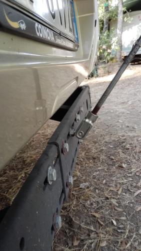

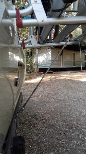

Buongiorno degio80, questo è ciò che mio fratello ha fatto per evitare sollecitazioni alla parete posteriore, e credimi, non avrai bisogno di nessuna cinghia. Chiaramente resta il fatto che dovrai creare una sorta di paraurti in fai da te, come vedi in foto

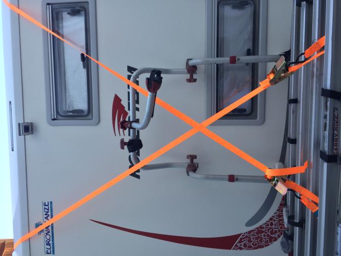

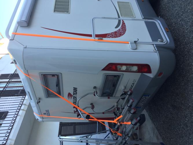

Se faccio una cosa del genere, la definite Porcata?... grazie per i commenti D6FC87B2-7055-488B-AEDF-8240BFE4CF43.jpegBA7134A7-0F90-4C34-B78E-D1A1AAB41339.jpeg6CB01CC8-F53E-431E-8534-F025397027E6.jpeg5537EA23-294E-4238-8C8F-01D33573CF3D.jpeg
30/12/2004 3546
Inserito il 04/08/2020 alle: 20:57:17
In risposta al messaggio di degio80 del 04/08/2020 alle 19:35:20
Non mi sembra proprio una buona soluzione...
Quattro bici pesano molto, la parete posteriore viene sollecitata, sopratutto quando fai i dossi, se non vuoi avere problemi trova una soluzione in cui il telaio, con ad esempio un paraurti aggiuntivo in metallo ancorato, possa sostenere questo grande peso.

Io credo che in questo modo sono andato a scaricare quasi completamente la forza che agisce  in senso orizzontale sulla parete. Ho studiato tanti anni fa i carichi strutturali, ricordo qualcosa e in questo modo avrei la sollecitazione più importante verticalmente. È anche vero che qualche migliaia di km con 4 bici li ho già fatto senza aiuti vari e non ho riscontrato problemi alla parete. Provo a fare 800 km (400 andare e 400 tornare) con le cinghie. Vi farò sapere!
