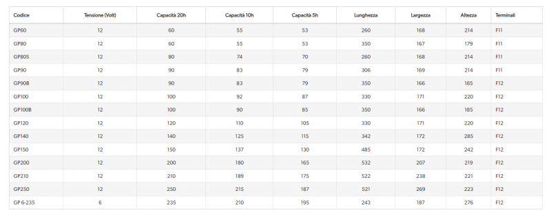

Guarda tutta la gamma NDS... ad esempio... non è che gli altri marchi siano tanto diversi in termini di misure...

Bisogna vedere se i 17 sono precisi o abbondanti e quali sono le altre misure perché anche secondo me l’unica è trovarne una da mettere stesa. Per le NDS indicate da Laikone sul loro sito c’è scritto che si possono montare in qualsiasi posizione… credo intendano “anche stese”… e da 17,1 cm c’è anche quella
da 120 Ah che ho anche io, ma rimane troppo stretta? E gli altri lati ci stanno?
