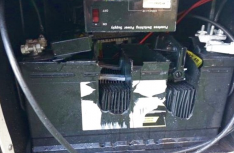

Una batteria che emana odore, solitamente odore di uovo marcio è sinonimo di problemi che sono tutt'altro che banali problemi...
- l'odore che si viene a generare NON è una cosa normale-
- l'odore che si viene a creare è dado dall'ebollizione dell'elettrolita composto da acqua e acido.

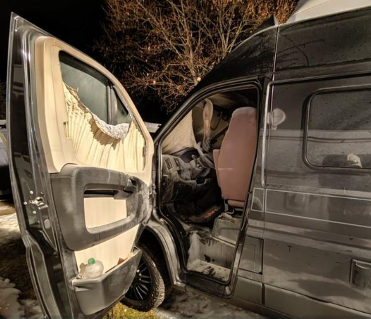

- L'ebollizione dell'elettrolita produce IDROGENO che a parer mio è ALTAMENTE infiammabile, visto che è lo stesso tipo di combustibile che spinge le navicelle in orbita...
- l'ebollizione è sinonimo di surriscaldamento della batteria
- il surriscaldamento delle batteria può essere dovuto ad un elemento interno rotto, il quale può nei casi più gravi far esplodere la batteria
- nei casi ancora più gravi il surriscaldamento può innecsare un incendo e non sarebbe il primo caso...
In buona sostanza, non lasciare MAI il mezzo collegato h24 alla corrente se non nei giorni di utilizzo del mezzo, perchè qualcosa può andare storto...
