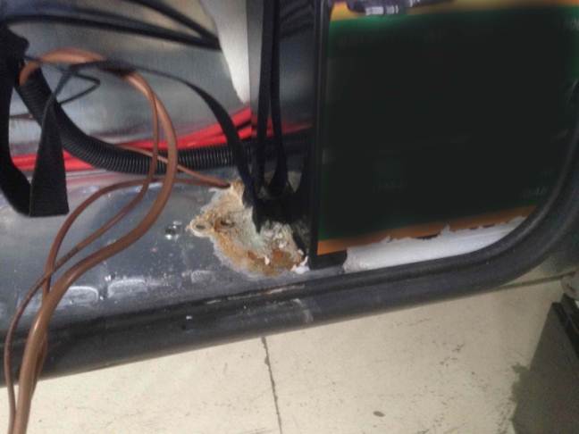

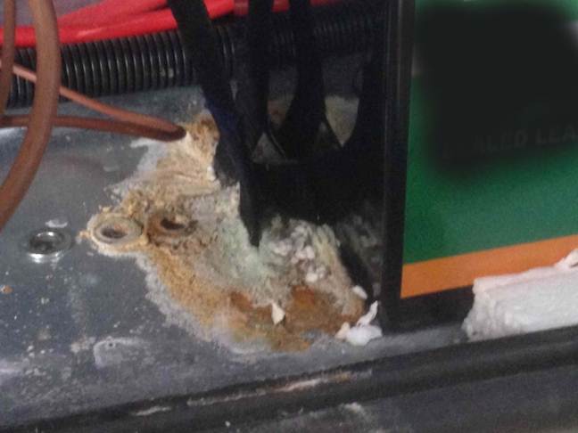

Scusate, ma sono sicure le batterie ad acido libero sotto il sedile guida?
OK, posso portare fuori i fumi usando un tubicino facendolo passare in un foro nella lamiera del mezzo, ma non c’è anche pericolo di fuoriuscita liquido? Vorrei anche io montare due in secco, per ora ho una AGM verde e aggiungerne un’altra da 120Ah mi costa uno sproposito e viste le lamentele di molti utenti spendere 350€ mi girano i balon.
Ivan

Scusate, ma sono sicure le batterie ad acido libero sotto il sedile guida? OK, posso portare fuori i fumi usando un tubicino facendolo passare in un foro nella lamiera del mezzo, ma non c’è anche pericolo di fuoriuscita
liquido? Vorrei anche io montare due in secco, per ora ho una AGM verde e aggiungerne un’altra da 120Ah mi costa uno sproposito e viste le lamentele di molti utenti spendere 350€ mi girano i balon. Ciao Ivan
Ciao Ivan,
tu pensi che l'agm verde non lasci passare nulla?
Quell'agm non è altro che una batteria al piombo-acido libero con l'elettrolita trattenuto da panetti di fibra di vetro.
Insomma, se esce, esce a tutte le batterie, vedi un po':

Ciao Ivan, tu pensi che l'agm verde non lasci passare nulla? Quell'agm non è altro che una batteria al piombo-acido libero con l'elettrolita trattenuto da panetti di fibra di vetro. Insomma, se esce, esce a tutte le batterie, vedi un po': 73 de
Ciao Alva, così te la propinano: “a tenuta, no esalazioni”, pensa che la mia è installata sul fianco, quindi potrebbe uscire di tutto?
Però non ho capito se con una classica batteria da supermercato abbia da temere fuori uscite, cosa consiglieresti per un montaggio sotto sedile guida e passeggero, considerando che il mio mezzo sfrutta i sedili guida per completare la dinette e quando mi corico a letto ho le batterie a 50cm dalla testa?
Grazie.

Ciao Alva, così te la propinano: “a tenuta, no esalazioni”, pensa che la mia è installata sul fianco, quindi potrebbe uscire di tutto? Però non ho capito se con una classica batteria da supermercato abbia da temere
fuori uscite, cosa consiglieresti per un montaggio sotto sedile guida e passeggero, considerando che il mio mezzo sfrutta i sedili guida per completare la dinette e quando mi corico a letto ho le batterie a 50cm dalla testa? Grazie. Ivan
Ivan, tutte le batterie hanno esalazioni. Una batteria che non emette gas, è in discarica.
Quelle sigillate, le agm (sigillate anche quelle), in verità non lo sono. hanno speciali valvole (VRLA acronimo di Valve Regulated Lead-acido) che fanno uscire nell'ambiente che circonda la batteria parte dei gas. Infatti se queste valvole non funzionano le batterie si gonfiano come palloni, le "verdi" sono un buon esempio di valvole difettose.
I gas in questione non sono altro che il frutto dell'elettrolisi dell'acqua contenuta nell'elettrolita: idrogeno e ossigeno. Gas normalmente presenti in atmosfera. Il problema semmai è un odore pungente proveniente dalla batteria, ma questo è solo un fatto sensoriale.
Ora, tra una batteria sigillata che puù emettere gas in atmosfera, e una batteria non sigillata che espelle all'esterno i gas... preferisco la seconda; anche per il motivo che i tappi possono essere isolati da o-ring in gomma.
Come ti ho scritto prima, tutte le batterie possono rilasciare liquidi.
Però l'elettrolita fuoriesce se il contenitore non è completamente stagno. Microfratture nella carcassa possono dar luogo a microperdite, che essendo acide corrodono la base di appoggio della batteria aumentando la percezione del danno. Le foto sopra della verde che ha perso elettrolita, dimostrano che non è tanto l'elettrolita a formare quella "crosta", ma l'effetto dell'acido sul metallo che sostiene la batteria.
La batteria pesa, questo è il principale motivo delle microfratture. Un trasporto fatto senza cognizione può dar luogo a problemi non immediati, e quando si scoprono è tardi.
Per questo continuo a dire: mai farsi spedire una batteria da un corriere.
_____________ 73 de
alvaro IZ2MHT

Ivan, tutte le batterie hanno esalazioni. Una batteria che non emette gas, è in discarica. Quelle sigillate, le agm (sigillate anche quelle), in verità non lo sono. hanno speciali valvole (VRLA acronimo di Valve Regulated
Lead-acido) che fanno uscire nell'ambiente che circonda la batteria parte dei gas. Infatti se queste valvole non funzionano le batterie si gonfiano come palloni, le verdi sono un buon esempio di valvole difettose. I gas in questione non sono altro che il frutto dell'elettrolisi dell'acqua contenuta nell'elettrolita: idrogeno e ossigeno. Gas normalmente presenti in atmosfera. Il problema semmai è un odore pungente proveniente dalla batteria, ma questo è solo un fatto sensoriale. Ora, tra una batteria sigillata che puù emettere gas in atmosfera, e una batteria non sigillata che espelle all'esterno i gas... preferisco la seconda; anche per il motivo che i tappi possono essere isolati da o-ring in gomma. Come ti ho scritto prima, tutte le batterie possono rilasciare liquidi. Però l'elettrolita fuoriesce se il contenitore non è completamente stagno. Microfratture nella carcassa possono dar luogo a microperdite, che essendo acide corrodono la base di appoggio della batteria aumentando la percezione del danno. Le foto sopra della verde che ha perso elettrolita, dimostrano che non è tanto l'elettrolita a formare quella crosta, ma l'effetto dell'acido sul metallo che sostiene la batteria. La batteria pesa, questo è il principale motivo delle microfratture. Un trasporto fatto senza cognizione può dar luogo a problemi non immediati, e quando si scoprono è tardi. Per questo continuo a dire: mai farsi spedire una batteria da un corriere. 73 de
Ok, grazie della spiegazione.
Allora mettendo un tubetto verso l'esterno, magari forando la lamiera del mezzo sotto il sedile, mi potrebbe permettere di utilizzare quelle del supermercato, giusto?
Naturalmente in posizione corretto e non distesa di fianco.
Stavo anche pensando che la mia meccanica è un Renault Master e pur avendo la trazione anteriore, nel mezzo del mezzo laugh ha dello spazio vuoto in senso longitudinale per lasciare spazio ad una trasmissione a ruote gemelle posteriore. Quindi quello spazio vuoto potrei utilizzarlo per installare in serie due o più batterie e poi risalire in cellula da fori ad hoc.
Rimane il problema che sono esposte al freddo pungente e magari ne abbassano la durata.
Nessuno ci ha pensato su di un Master?
Ivan
