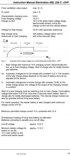

Il manuale della ebl-226 dice che con ambedue i settaggi carica a 14,3 V, quello che cambia è il tempo in cui rimane a questa tensione prima fi scendere a 13,8V (float) , 4h lead acid 16h lead gel

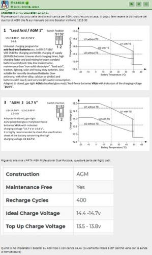

la mia EBL 29 e precedente EBL 101 stessi voltaggi ma tempi rispettivamente di 1 e 8 ore come da foto allegata prima.

Un parere diverso ma ben giustificato:
per le centraline Schaudt, che non modificano la tensione di ricarica ma solo il tempo di equalizzazione, per le AGM è consigliabile mettere lo switch su GEL.
Questo è quello che più volte mi ha confermato il loro tecnico conosciuto anche qui nel COL Ing. Decaro.
Io con un po’ di anni di esperienza di 3 Hymer con Schaudt  (purtroppo ora ho altro) ho sempre trovato giovamento ed una migliore carica
Saluti Massimo

Un parere diverso ma ben giustificato: per le centraline Schaudt, che non modificano la tensione di ricarica ma solo il tempo di equalizzazione, per le AGM è consigliabile mettere lo switch su GEL. Questo è quello che più
volte mi ha confermato il loro tecnico conosciuto anche qui nel COL Ing. Decaro. Io con un po’ di anni di esperienza di 3 Hymer con Schaudt  (purtroppo ora ho altro) ho sempre trovato giovamento ed una migliore carica
Anch'io ho avuto la fortuna di conoscere personalmente l Ing. Angelo Decaro della Schaudt, alla fiera di Dusseldorf, eccellente tecnico, un gran signore, e persona squisita, e se lo ha detto lui c'è sicuramente da fidarsi a occhi chiusi.

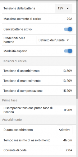

Avendo 2 linee di ricarica separate da solare, posso separare anche le batterie, proprio per sopperire a quanto da te citato.
Nel momento in cui procedo con questa operazione, la batteria (Agm 100Ah) gestita dal regolatore Victron, va ad alimentare tutta l'impiantistica esistente ed all'epoca predisposta dalla Mobilvetta, funzionante tramite alimentatore/trasformatore Campoli cui forniva (ormai non lo utilizzo più) una tensione stabilizzata di 13,8V  con una corrente se non ricordo male di 8A, di conseguenza, ho programmato e salvato alcune impostazioni con parametri personalizzati da richiamare al bisogno, una delle quali è questa:
La batteria per tecnologia è simile alla Varta di Tommaso, è stata per me una scelta sensata in quanto rispetto all'altra che ho a scarica lenta, meglio si presta a gestire anche i frequenti prelievi "smisurati" dell'inverter ad essa collegato e del quale "purtroppo" abbiamo un frequente utilizzo.
Dulcis in fundo, è anche selezionabile per essere utilizzata come batteria motore, sia mai...
Purtroppo però, l'ottimo regolatore WRM20 , il quale gestisce la seconda batteria e tutti i dispositivi da me implementati sfruttando appieno anche le funzionalità dell'uscita per i carichi, non permette di fare la stessa cosa ed i parametri di ricarica sono così pre-impostati dalla Western:
SEAL = Batterie sigillate AGM/GEL 14,4V
FLOOD = Batterie ad acido libero 14,8V
e Li = Batterie al litio regolabili da 14 a 14,7V a passi da 0,1V.
...ma questo, penso ormai tu lo sappia a memoria.

Allego screenshot del manuale ebl-226
