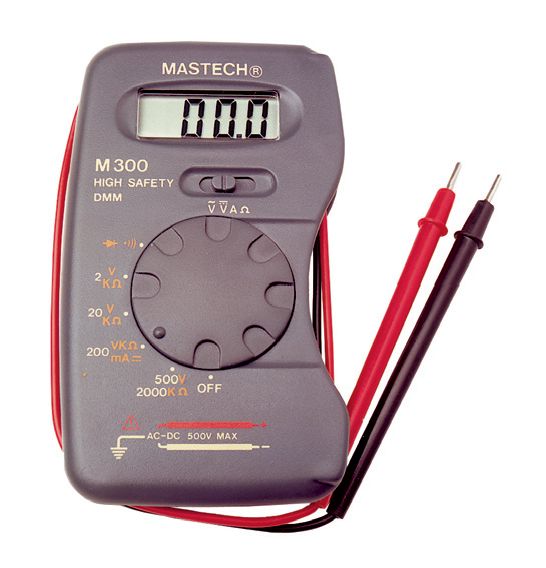

@renzo07, @ecosar, @marcucciolo Grazie mille per la verifica di apprendimento.[:)] Riguardo ai buchi del tester io non potrò sbagliare molto, il mio è un modello molto semplice e non ne ha. C'è solo un selettore a manopola circolare per regolare le grandezze e uno a cursore per regolare la corrente alternata o continua. www.regoleo.altervista.org

Ciao Regoleo, purtroppo hai un tester che non prevede misure di correnti superiori a 200mA, almeno cosi' mi sembra di capire dall'immagine. Renzo. zven14.jpg

quote:Risposta al messaggio di Regoleo inserito in data 24/11/2014  09:14:18 (Visualizza messaggio in nuova finestra)
Ciao Regoleo , beh , sbagliare non potrai , ma di misure potrai farne ben poche ..come ti ha fatto notare Renzo , fino a 200mA [:(] Mar..cucciolo[:)][:)]

D'altra parte se l'ho pagato così poco ci sarà pure un motivo. [:(][:(][:(] Controllerò sulle istruzioni, ma ho paura che dovrò comprarne un altro. www.regoleo.altervista.org
