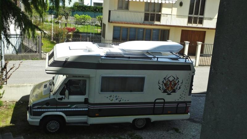

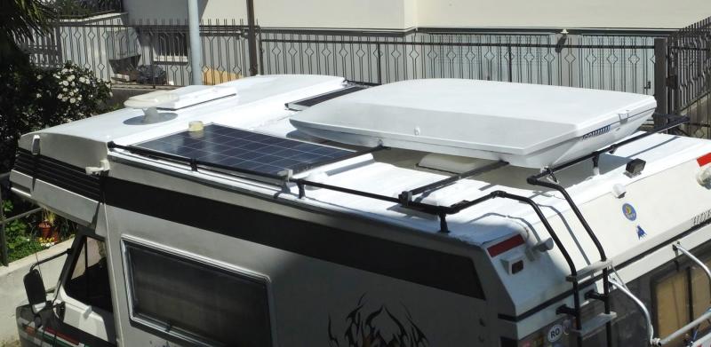

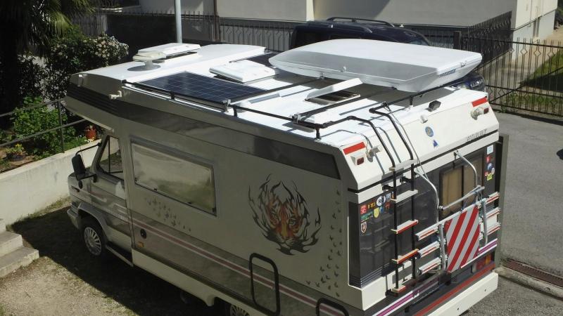

tetto18d.jpgora che il primo viaggio e terminato, ho deciso cosi, tanto per passare il tempo di lavorare sul tetto, non che avesse problemi particolari, ma ho voluto metterci le mani lo stesso, trattamento speciale per isolamento e possibili infiltrazioni future, penso che il lavoro sia venuto molto bene, ora devo dedicarmi all'orto, per poi verso i primi di maggio ripartiro.tetto18b.JPGtetto18c.JPG

Il tetto è molto bello allora mi viene da farti una domanda che prodotto gli hai dato? È di alluminio o vetroresina, il prodotto lo dai fino hai profili del oppure anche a quelli? Scusa per le domande ma sai c’è sempre da imparare qualcosa specialmente su prodotti specifici. Io sono un po’ come te ora che il camper è come lo volevo io non penso di cambiarlo anche se vedendo quelli nuovi mi verrebbe la voglia però poi gli trovo più difetti che pregi.Grazie ciao a tutti gli amici di col .

sopra il tetto ci ho steso una mano di gomma liquida bianca rinforzata con fibre, poi una volta asciutta la ho colorata con del colore smalto bianco sintetico. la gomma la ho stesa sopra quella che avevo gia steso 2 anni fa che ora ho solo pulito. Non ho mai avuto infiltrazioni pur lasciando il camper sempre all' aperto, ma la gomma si era un poco ingiallita ed ho preferito rinnovare.

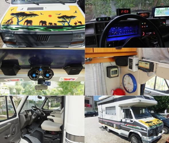

Ciao a tutti, eccomi ancora qua dopo un anno e mezzo dal mio ultimo posto. Anche nel 2019 ho girato parecchio, Spagna e Portogallo, Olanda e 2 volte in Turchia, in Agosto sono arrivato a qualche km dall'Iran, Nel frattempo tra un viaggio e l'altro, ho ancora modificato,aggiunto molti accessori sul mio Camietto, non sto qua a descriverli tutti, ma alcuni si, ho montato un riscaldamento supplementare con una mia idea, funziona benissimo e mi fa risparmiare molto gas, ho montato un contenitore capiente sul retro del camper, senza eliminare iil portabici. Oggi ho ricontrollato l'impianto antifurto ideato da me, perchè lunedi riparto per fare 2 mesi al caldo. nel provare l'antifurto ho disattivato le sirene, in quanto in mezzo alle case era un casino. guardatevi se volete il filmato.

Hai messo sensori di prossimitá per le luci o le accendevi tu a distanza? Comunque le laterali sarebbero da lasciare sempre accese, anche in viaggio.Belle.Le frontali no per ovvi motivi.controlli tutto anche in modo manuale?
perché hai coperto l'adesivo del cofano?
Cruscotto spaziale!
Ti volevo fare i miei complimenti x il tuo spirito camperistico,io non ne sarei capace sicuramente anche se sono in pensione da 15 mesi pertanto avrei il tempo di fare tante cose,poi avendo preso un camper nuovo  le modifiche sono pochissime,ho solo attrezzato il gavone x lo scooter e fatti i tappeti interni il resto era tutta attrezzatura del camper precedente, ancora tanti complimenti,seguirò i tuoi post.ciao
