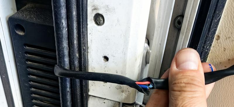

cavo(1).jpgCiao mi sono accorto che si è tranciato il filo che attiva la chiusura centralizzata del camper rimanendo chiuso nella porta stessa.
insomma un suicidio...:-)

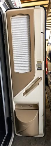

ho provato a svitare la maniglia visto che c'è una vite coperta da una copertura ma il pezzo non esce e mi sa che occorre rimuovere le plastiche della porta.
qualcuno ha effettuato questo lavoro?

Non capisco perché devi smontare la porta, ripara quel cavo

Lo volevo tirare nuovo,
visto che entra nella plastiche della porta lunico modo è rimuoverle.
mai nessuno gli si è tagliato quel cavo?

Lo volevo tirare nuovo, visto che entra nella plastiche della porta lunico modo è rimuoverle. mai nessuno gli si è tagliato quel cavo? ciao Fabio
si, è capitato ad altri; il termoformato della porta è incollato, generalmente con qualcosa di simile al terostat; se il camper è vecchio corri il rischio che ti rimanga a pezzi in mano

 Semplice riparazione , tagli dove e rotto sia la copertura nera che i 2 cavi blu e rosso , Infili un termo restringente sulla protezione nera ,poi infili dei termo restrigenti sia sul rosso che sul blu quindi ci saldi per collegarli  2 cm di filo sul rosso che sul blu con un acendino stringi i termo restrigenti su rosso che sul blu e infine il termo sul nero , e avrai un lavoro che quesi non si vede.
