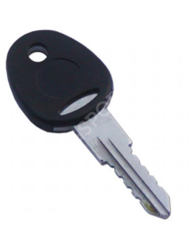

Ho comprato 10 nottolini HSC. Volevo sostituirli ai vari lasciati in eredità dal vecchio proprietario e alleggerire il portachiavi.
Sostituiti tutti da gavone, tappo acqua ecc. Arrivo alla porta Seitz come da immagine:
Niente: non ne vuole sapere. Il nottolino attuale è un New System :
Ovviamente ho acquistato l'apposito estrattore con cui ho fatto il cambio di tutti gli altri nottolini.
Perché non ne vuole sapere di uscire?
Qual'è il segreto?

Il segreto e che devi smontare la parte del blocco serratura interna...  devi togliere il meccanismo interno per permettere che la chiave faccia il mezzo giro o il giro completo... così facendo troverai il canale per estrarre il nottolino... infatti se ci fai caso adesso quando adoperi la chiave per aprire si e no farà un 45° da una parte e uguale dall'altra... spero di essere stato chiaro... altrimenti cercherò di spiegarmi meglio.

Chiarissimo! Grazie mille!
Ho immaginato fosse qualcosa del genere. Temevo effettivamente di dover smontare la serratura interna per il fatto che ho paura che si rompano gli inserti di plastica, però intuivo fosse necessario.
Grazie mille! Ci proverò e ti farò sapere.

Ciao, ma per inserire i nuovi, bisogna sempre dell'estrattore o si inseriscono a pressione? grazie per chi mi risponderà...

per inserire i nuovi serve la chiave del nottolino nuovo. Una volta estratto quello vecchio, l'estrattore non serve più.
