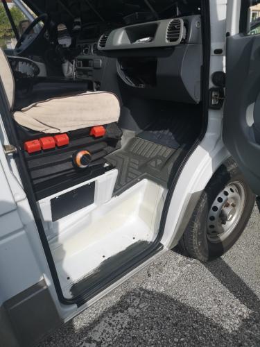

Convenienza logistica no, 10 Km contro 260 Km. Convenienza economica... no. Ora ARK Design non lavora sul Colibrì perchè sta omologando in fretta i camper prima che a Marzo venga recepita la nuova normativa che definire
ostile è ottimistico. Appena hanno tempo da dedicarmi ci guarderemo insieme, sono fiducioso, tra Angelo e me risolveremo sicuramente, avendo escluso il vetro e guarnizione non rimane molto. Nel frattempo mi sono procurato una centralina portafusibili e relè originale nuova di pacca per 70 euro.
se non vedi crepe, da qualche parte l’acqua entra, smonta il cielo, senza quello dovresti vederlo
sul mio Firr, l’acqua entrava dalle guarnizione delle portiere
sostituite, ora è sotto controllo
non è che ti entra da li, hai guardato?

Il pianale di ferro con i silent block verso il telaio c'è ancora, sono loro 10 che assorbono le scarse torsioni del corto e robusto telaio, quel camper è solo 5 metri. Tra monoscocca (cupolino) e cabina metallica non si vedono crepe, comunque ho procurato un tubetto di Sikaflex 521 grigio, qualcosa faremo.
Non saprei, ho solo fatto una supposizione perchè ho visto altri mezzi che hanno quel problema quando sono solidali tra loro e non staccati
Le cellule per il fuoristrada impegnativo sono sempre staccate e attaccate al controtelaio con tre silent block messi a trapezio
i furgoni sono considerati sempre limitati per il fuoristrada (il mio ad esempio)  però nascono cosi.
Nel tuo caso mi sembra che i due materiali siano troppo solidali ma magari non è quello il problema
I daily sono un pò dei colabrodo, sul mio che è un 2014 quando pioveva entrava acqua come nel tuo ma a desta, colava dalla gronda in basso del parabrezza, lo scolo ha dei bottoni di plastica dura che lasciava entrare acqua nel vano motore che andava sui cablaggi ed entrava dentro dal blocco di aspirazione dell'aria del riscaldatore, sigillato con sicaflex è andato a posto.
di punti critici ne ha parecchi

se non vedi crepe, da qualche parte l’acqua entra, smonta il cielo, senza quello dovresti vederlo  sul mio Firr, l’acqua entrava dalle guarnizione delle portiere sostituite, ora è sotto controllo non è che ti entra da li, hai guardato?
L'infiltrazione è sopra la portiera, nella gola interna formata dal metallo.
Penso che l'acqua filtri da delle microscopiche fratture tra ferro e monoscocca in vetroresina, aprendo un po' di pannelli lo troveremo.
Ma ora non c'è nessuno che ci guarda, temo che ne riparleremo a Marzo...

... sembra che ci siano DUE infiltrazioni separate.
Vetro anteriore e maxi oblò...
Domattina ci sarà un temporale che permetterà di confermare queste teorie.

Do x scontato che non è antigelo o tergicristalli perchè l'avresti sentito dall odore.
Se è acqua piovana per me è la guarnizione (non esiste un altro passaggio se il mezzo è in ordine).
Se è molto pulita... se si chiude l'orifizio da cui esce la condensa prodotta alla AC etrova le vie piu assurde, se l'hai accesa di recente e sei fortunato te la cavi facilmente.

No, è acqua piovana.
La sera è tutto asciutto e la mattina c'è la pozzanghera sotto i pedali solo se la notte ha piovuto.
