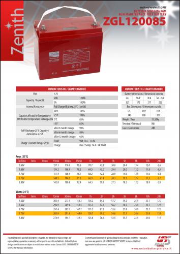

Buona sera a tutti,
ho istallato la batteria in foto,
dalle specifiche di carica si evince che deve essere ricaricata con una tensione tra V14.4/14.9.

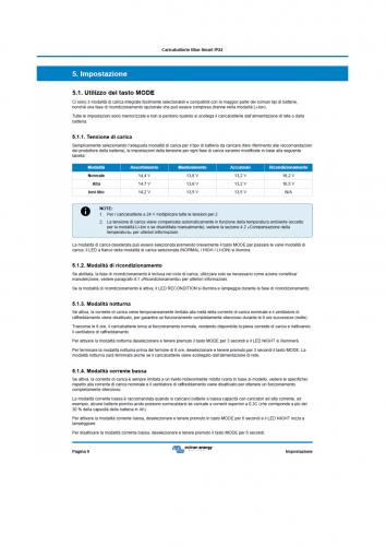

Il mio caricabatteria da la possibilità di scegliere tra 2 tensioni :
normale V14.4
alta V14.7
Quale è preferibile impostare?

scegli 14,7V che è a metà.
PS: dalle foto non si legge nulla

Purtroppo non riesco ad allegare una immagine migliore.
Grazie per la gentile e tempestiva risposta.

Normalmente per il nostro cliama Italiano è 14,4. Mentre per il clima più freddo tipo scadinavo è 14,7. Queste indicazioni li trovi sulle istruzzioni.
