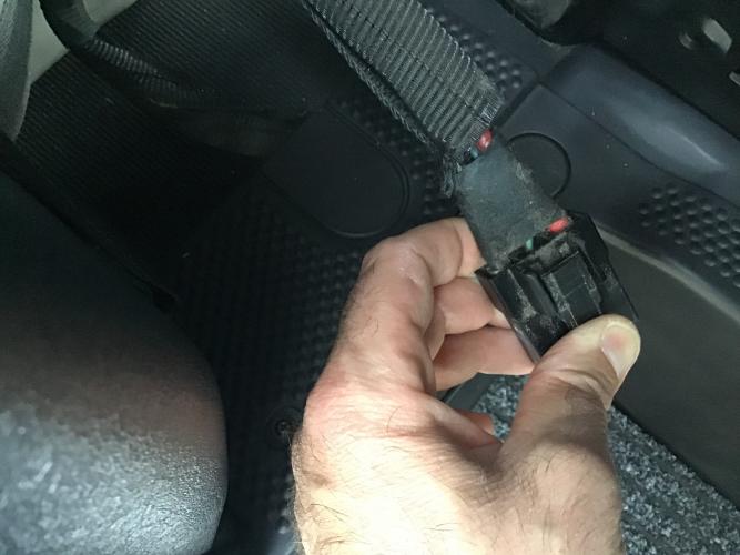

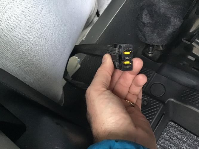

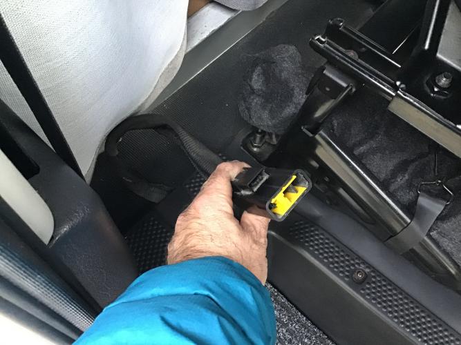

Buongiorno a tutti,
sul mio ducato 244 esce dietro il sedile una linea con tre cavi, ossia positivo e negativo oltre a un cavetto azzurro che sembra un segnale.
Non ho provato se in moto questo ipotetico segnale ha tensione, mentre positivo e negativo sono sempre alimentatati anche a motore spento.
La linea corre tra la pedana e il sedile e termina con un connettore a tre poli. Ho provato a cercare nel forum se trovavo qualcosa, ma non ho trovato nulla, perciò ho preferito chiedere direttamente.
Allego foto

Buongiorno a tutti, sul mio ducato 244 esce dietro il sedile una linea con tre cavi, ossia positivo e negativo oltre a un cavetto azzurro che sembra un segnale. Non ho provato se in moto questo ipotetico segnale ha
tensione, mentre positivo e negativo sono sempre alimentatati anche a motore spento. La linea corre tra la pedana e il sedile e termina con un connettore a tre poli. Ho provato a cercare nel forum se trovavo qualcosa, ma non ho trovato nulla, perciò ho preferito chiedere direttamente. Allego foto Grazie Meglio un giorno da leoni che cento da pecora
In tutti i veicoli ci sono cavi che non sono collegati a niente, per vari accessori/applicazioni non di serie(ad esempio il riscaldamento è movimento dei sedili) ma solitamente non sono alimentati
Non vorrei che il precedente proprietario abbia alimentato quel cavo per un suo accessorio che poi ha tolto in fase di vendita, lasciandolo alimentato
Se non ti serve, vedi se riesci a disalimentarlo dalla scatola fusibili oppure isolarlo bene

Probabilmente, Fiat all' epoca disponeva questo impianto per i vari installatori after market. in primis mi viene in mente chi assembla
autoambulanze, dove in quel punto sotto il sedile passeggero aveva già a disposizione positivo e negativo per alimentare i servizi.
L' altro filo potrebbe essere un D+, un 12v sotto chiave come anche un positivo luci di posizione. Se non si ha lo schema elettrico,
bisogna fare delle prove.

Grazie per il tuo feedback. Ho appena verificato, il cavetto azzurro è sottochiave. Essendo così sottile, direi che può essermi utile solo per alimentare le bobine di qualche relè da pilotare con interruttore, per comandare qualche carico aggiuntivo

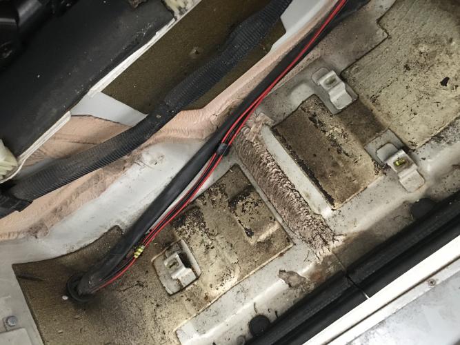

Aggiungo, a beneficio di altri, che sotto la pedana c’è un foro con l’uscita dei cavi sotto il mezzo verso il retro, che può essere utilizzato per far passare qualche altra linea

Aggiungo anche che il cavo in questione è questo e arriva in morsettiera, provata continuità col tester (ovviamente dopo aver staccato lo spinotto)

quel connettore solitamente porta il POSITIVO +  NEGATIVO + il D+ .
Il positivo arriva dalla BM, e non mi risulta arrivi ad una scatola interna all'abitacolo, parte direttamente dalla scatola fusibili che c'è sopra alla BM.

Nel mio quel connettore porta corrente alla BS e D+ per parallelatore, io ho la BS sotto il sedile passseggero, poi i fili vanno alla centralina sotto il sedile pilota.

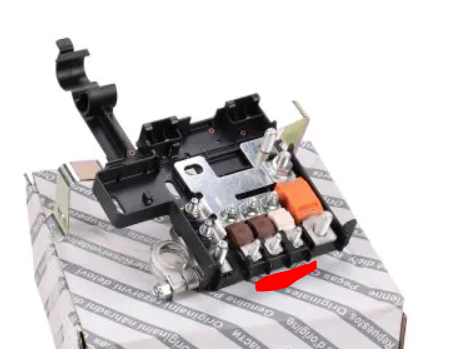

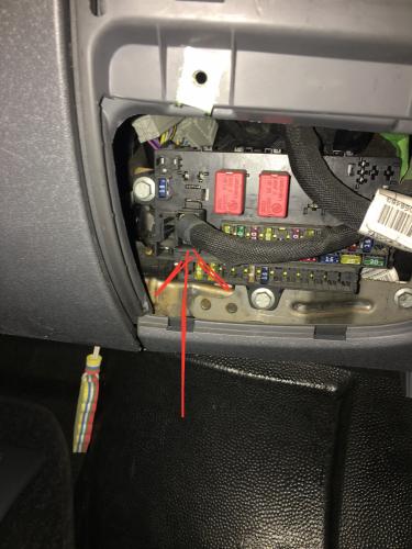

nelle verisoni che ho visto io il positivo parte dalla scatola fusibili che è posta sopra alla BM, quella che devi smontare quando cambi la BM.
Uno di questi in evidenza, solitamente quello centrale:

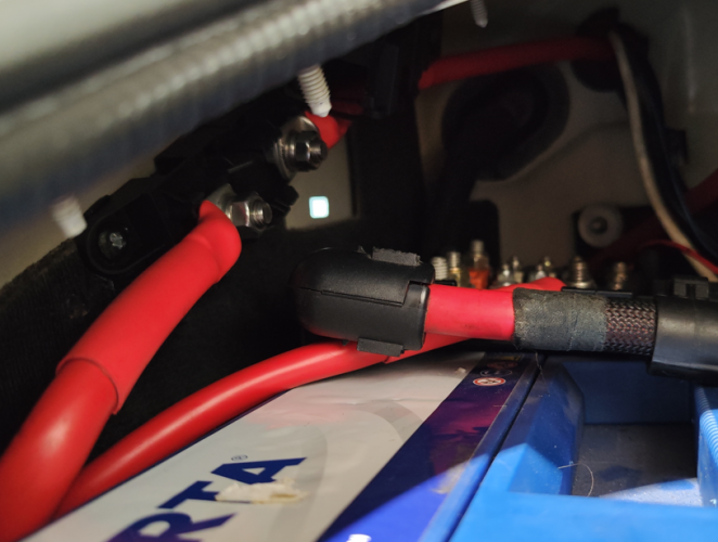

La corrente che arriva alla BS tramite la BM e parallelatore dipende dall'allestitore della cellula. Questo può aver tirato una nuova linea direttamente da questa scatola:
Il cavo rosso che vedi grosso, è un 50mmq che arriva sotto al sedile passeggero e porta corrente alla cellula, con maxi fuse in alto a sx.

Negli ultimi X244 hanno incominciato a montare gli airbag, questi, in caso di forte urto, per non esplodere a vuoto, funzionano solo se c’è qualcuno seduto sul sedile, forse e’ possibile che quel cavo fosse disponibile  per la connessione al dispositivo  di rilevazione presenza conducente o passeggero,,,
un po’ come sotto al paraurti ci siano penzolanti i cavi con relativi spinotti per gli antinebbia, anche se gli stessi non siano presenti
