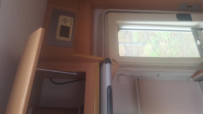

Ciao a tutti! Siccome sono in procinto di installare dei pannelli solari su un Kentucky Estro 2 anno 2006 (stessa pianta del Rimor SBrig678), chiedevo consigli, magari da chi ha avuto lo stesso modello, su che giro far fare ai cavi partendo dal foro della cappa fino al vano batterie che ha accesso dall'esterno. La mia idea è quella di fare un qualcosa che sia il meno invasivo possibile, ed avendo dei bambini, quanto più sicuro possibile in modo che non possano mettere inavvertitamente le mani.
Magari appena riesco metto delle foto..

Quindi dalla cappa i cavi (che si vedono in foto) vanno dietro al pannello di controllo e questo, a sua volta, è collegato alla centralina passando dall'armadio e poi sotto al pavimento? Se è così, non si riesce eventualmente a passare senza fare altri fori al pavimento?
Io avevo pensato di passare di fianco alla porta, magari sotto a quella copertura del bordo porta (sempre in foto) è scendere fino a terra dove forare, in basso il mobile della cucina passando sotto al forno e provare a raggiungere il vano batterie dall'interno... che dici, potrebbe andare bene?
