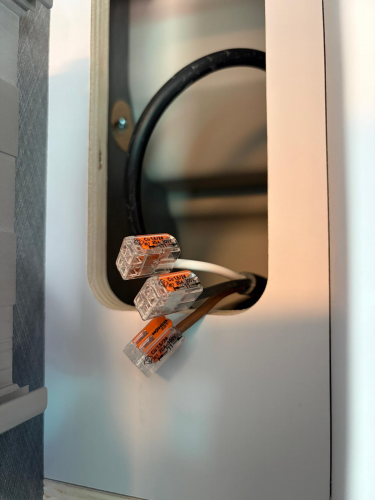

Buongiorno a tutti, ho ritirato da poco il mio van Etrusco 540db. Avevo pagato la predisposizione TV ed infatti ho trovato montato il supporto con a fianco un piccolo stipetto con un buco. Suppongo per far passare i cavi. Lo stipetto ha il coperchio fissato con due viti. Lo apro e dietro ci sono effettivamente i cavi.
Tre hanno già collegati dei capo corda automatici pronti per collegarci cavi. Ok fantastico, ma il problema è che non c'è corrente su nessuno dei tre cavi.
Sbaglio qualcosa?
Allego foto, grazie a chi mi vorrà aiutare
Gianluca

Inserito il 22/05/2026 alle: 19:50:27
Può essere che la predisposizione comprenda i cavi, ma non potendo sapere quale TV monterai, abbiano portato i cavi fino alla scatola fusibili e/o al punto di distribuzione. Sai se è predisposizione per TV a 230V o a 12 V ? Nel primo caso dovrebbe allacciarsi a quel cablaggio...  Prova a guardare se lì trovi gli stessi fili da qualche altra parte dove si trova la distribuzione della corrente dopo le batterie o dopo il magnetotermico.

Inserito il 22/05/2026 alle: 19:59:28
In risposta al messaggio di Paolo62 del 22/05/2026 alle 19:50:27
Grazie Paolo, provo a vedere.

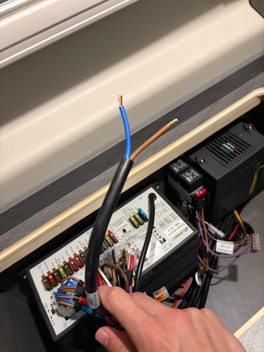

Aggiornamento.
Nel vano fusibili ho trovato questo..

18/11/2007 7551
Inserito il 23/05/2026 alle: 08:14:40
In risposta al messaggio di iz4faj del 22/05/2026 alle 20:20:03
Aggiornamento. Nel vano fusibili ho trovato questo..
Mi sembra che non c'entri molto. Quello è un cavo con 2 fili, il precedente era un cavo con 3 fili. Però se hai un tester prova a vedere se c'è continuità. Nella prima foto vedo un filo bianco, un filo marron ed uno che non si capisce, ma potrebbe essere azzurro. In questa foto mancherebbe il bianco.

Inserito il 23/05/2026 alle: 19:01:12
In risposta al messaggio di Paolo62 del 23/05/2026 alle 08:14:40
RISOLTO!
sono tornato dal conce:
Il cavo trovato nella centralina fusibili serve per i pannelli solari.
Ravanando meglio c'era anche il mio cavo a tre fili. Lo ha trovato e collegato ad un punto dove erano presenti 12V che ora ho anche vicino al TV.
