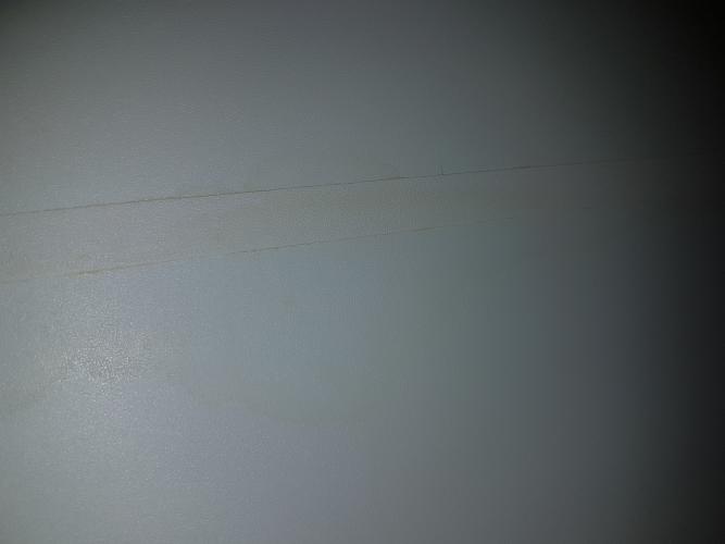

Salve vorrei sapere come togliere delle macchie di bostik di colore giallo  nel tetto interno mansarda che è di colore bianca .grazie

Dipende dal materiale bianco, comunque l' acquaragia dovrebbe farcela senza fare danni,... ma non conoscendo il materiale bianco, attento alle abrasioni da strofinamento, il bostik lo devi sciogliere non grattare, occorre delicatezza...fai una prova in posto nascosto per vedere che quel materiale non sia intaccabile da ciò che usi, ...poichè anche sostanze più potenti come diluente sintetico e benzina avio dovrebbero fare lo stesso lavoro, senza danneggiare.
Dubbio: sicuro sia bostik, di solito il bostik non viene usato nei camper, potrebbe essere altro tipo di colla non scioglibile, poliuretanica bicomponente, per esempio...

Siccome si vede giallo io penso che sia bostik perche provando con diluente un po20170829_183956(2).jpg20170829_184010(2).jpg20170829_184143(2).jpg si e schiarito non so cosa dovre provare.

Mi sembra di essere stato chiaro,... non vedendo e non sapendo su che materiale è, se il camper era usato potrebbe essere anche semplicemente sporco, che si toglie con un comune detergente.
Provare sempre con prodotti meno aggressivi, evitare comunque cose come diluente nitro e acetone.
Ho scritto prima di vedere le foto, confermo, di provare anche con detergenti, e poi acquaragia, mi viene il dubbio sia una macchia che ha penetrato la carta o peggio da infiltrazione, certamente non è bostik.

Salve ho mandato delle foto non so se riesce a vederle perche il tetto interno e di composizione plastica o finta pelle non so come viene chiamata il camper e del 2017 e comprato nuovo.come a me sembra non sembra umidita perche o fatto delle prove sotto getti di acqua e le macchie sono  sempre uguali il camper e in garanzia il problema lo dovrebbero risolvere loro sperando che ce qualche prodotto che si riesca  a togliere.Non penso che devono smontare i pannelli e sostituirli perche sarebbe un lavoraccio grosso e non penso che sarebbe cosi facile farli uguali lei che ne pensa.grazie

Lascierei perdere il bostik che credo non centri niente,... quella è carta da parati che si usa normalmente nei rivestimenti dei camper incollata su compensato, certo le foto non sono chiarissime ma io do come la più probabile una macchia da infiltrazione, prova con un detergente come quello del gallo senza insistere troppo è carta, se non viene via è una macchia penetrata nella carte, probabilmente da piccola infiltrazione, oppure dalla colla...magari prima di fare interventi che potrebbero far perdere la garanzia, falla vedere da chi dovrebbe coprire la garanzia.
