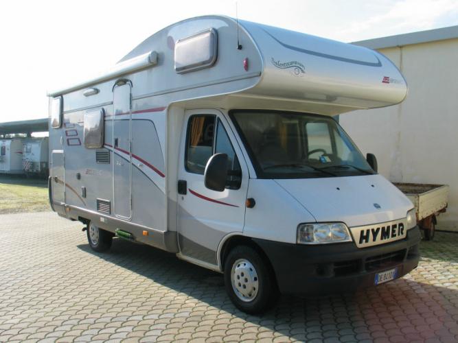

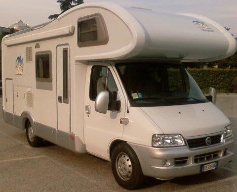

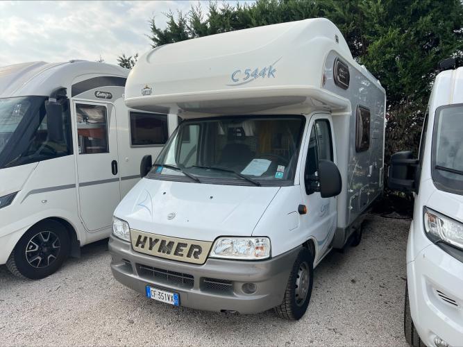

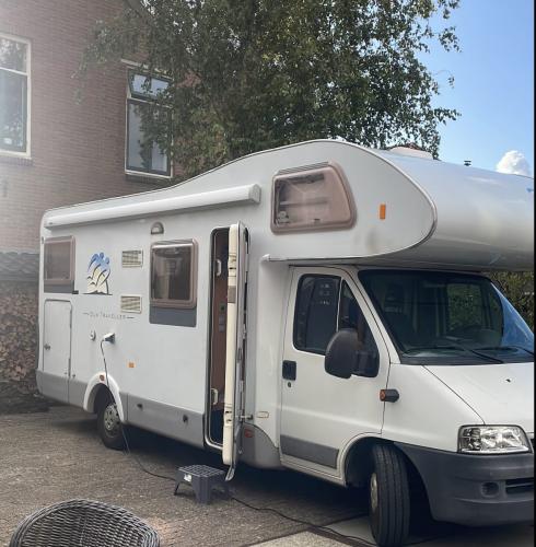

Nella continua ricerca del camper usato da acquistare, mi sono imbattuto in alcuni veicoli che hanno, per il medesimo modello, sia la cellula con giunture in versione classica (a spigolo diciamo) che quelle coperte da plastica. Gli esempi specifici sono il Knaus 708
Cellula con giunture classiche
Versione con copertura di plastica
E l'Hymercamp Classic
O in versione GT
Ho notato che l'hymercamp GT ha la copertura in plastica/vetroresina su tutta la cellula, mentre il knaus sono in alcuni punti (mandarsa e parete posteriore).
Vi volevo chiedere se le versioni con giunture coperte sono più protette da infiltrazioni, in modo da tenere conto in fase di acquisto quanto il veicolo possa essere affetto da tali problemi.

Posso dirti riguardo all HYMER.  Sono proprio due cellule completamente diverse e costruite con tecnica completamente differente.
I modelli Classic (e i modeli Swing) sono modelli economici, con l assemblaggio classico, pareti con legno, avvitate e sigillate con terostat, come qualsiasi camper comune.
La cellula GT  è costruita con il sistema PUAL,  con poliuretano duro, e senza legno nelle pareti e tetto.  Le pareti non sono assemblate con le classiche sigillature con il terostat, ma vengono assemblate per incollaggio con collanti speciali e permanenti, quindi diventa in pratica una cellula unica come se fosse un monoscocca.  Virtualmente esente da manutenzione e da infiltrazioni, e anche se entrasse acqua da una finestra o oblo (li è sempre possibile), non essendoci legno, non marcisce nulla, non si infiltra, ma si bagna e poi una volta asciugato torna perfetto come nuovo.  La cellula Pual oltre che sui mansardati serie GT è stata uasata e ancora oggi è sempre quasi uguale (Pual II) sui Motorhome serie B, sui semintegrali serie T etc.  che riconosci per la giuntura tra pareti e tetto arrotondata (non è una copertura). Sono mezzi piu costosi, ma con questa cellula si differenziano molto dai camper comuni con le sigillature classiche.

Knaus di quegli anni che hai postato cellula con costruzione classica con travetti in legno, pavimento in compensato fenolico e alcuni punti di rinforzo in alluminio. Esterno in alluminio o vetroresina a seconda del modello.
Le riloghe in alluminio o profilo (che chiami giunture) sono avvitate sugli spigoli, con sotto una guarnizione e sotto un sigillante butilico. Le modanature esterne sopra di esse dovrebbero essere solamente estetiche, se presenti (correggetemi se sbaglio)
Hymer Classic: pavimento in fenolico (compensato resinato) e pareti con travetti in alluminio affogato nella schiuma poliuretanica con profili classici come i knaus
Hymer Camp gt : pareti pual. Tutta la cellula fatta come un solo pezzo, travetti in alluminio (AL) affogati in schiuma poliuretanica (PU) con le giunture non agli spigoli (non so bene come siano fatte perché non ne ho mai vista una smontata)
Direi, se puoi, vai a occhi chiusi su hymer gt
