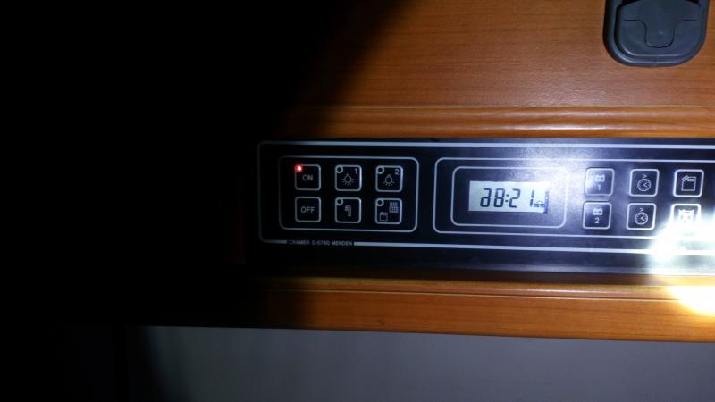

Salve ho un burnster A620 con una centralina cellula: CRAMER bord contro center BCC B7
Ho portato il camper dall elettrauto x un problema all antifurto, quindi ha lavorato solo alla BM. nella BS la solo messa sotto carica.
Una volta andato a prendere ho questi problemi:
Quando accendo il camper, le batterie vanno in parallelo ma mi si accende il pulsante ON è spingendo OFF non spegne nulla,se spengo il camper rimane tutto uguale, batterie in parallelo e ON acceso.
Ho il problema simile anche a camper spento, spingo ON si accende, ma se spingo OFF la luce ON nn si spegne, il tasto OFF funziona solo per spegnere, luci, pompa ecc... ma lo spegnimento totale nn funziona.
Ho provato a staccare entrambe le batterie, ho riattaccato la BS e funzionava tutto, riattaccando la BM il problema persiste e si ripete) aiuto! DSC_0481.JPG

Ciao Luker,
ho un Burstner 1991 e monta la tua stessa centralina.
Anch io da qualche giorno ho lo stesso problema... Leggendo vari forum esteri ho evinto che nella scheda madre della centralina c e o qualche relè con problemi oppure qualche Transistor che fá i capricci .
Contattami in privato via mai
businessnetwork22@gmail.com
Ciao ciao
