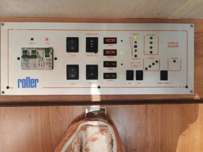

Buongiorno,
Sto provano a capire due cose di questa centralina, in foto.
-La funzione dell'interruttore 12v
-perché a volte non si attiva, scatta quando accendo i servizi e non posso usare niente. Ma lo fa anche se collegati alla 220.
16/02/2006 65041
Inserito il 31/07/2025 alle: 11:36:48
Quel magnetotermico attiva i collegamenti a 12 volt, se scatta significa che hai un problema all’impianto, ne è conferma che anche col 220 volt fa lo stesso.
Comincia a togliere tutte le utenze che hai sul 12 volt, se non stacca comincia a rimetterle fino a trovare il colpevole
In alternativa stai consumando (in amper) più di quello che può sopportare il magnetotermico
Nota: Dalle foto non leggo cosa è, dovrebbe essere un generale che attiva il relè
Nel mio vecchio roller non c’era (1985)
Non so di che anno è però potrebbe avere le luci a 12 volt alternate e le utenze a 12 volt in continua
Un tester aiuta

In risposta al messaggio di Grinza del 31/07/2025 alle 11:36:48
Quel magnetotermico attiva i collegamenti a 12 volt, se scatta significa che hai un problema all’impianto, ne è conferma che anche col 220 volt fa lo stesso. Comincia a togliere tutte le utenze che hai sul 12 volt, se
non stacca comincia a rimetterle fino a trovare il colpevole  In alternativa stai consumando (in amper) più di quello che può sopportare il magnetotermico  Nota: Dalle foto non leggo cosa è, dovrebbe essere un generale che attiva il relè Nel mio vecchio roller non c’era (1985) Non so di che anno è però potrebbe avere le luci a 12 volt alternate e le utenze a 12 volt in continua Un tester aiuta
Non è quello che attiva il 12v,anche da spento funziona tutto. È questo che non capisco.
Quello che scatta è l'interruttore attiva servizi, a volte, in maniera inspiegabile, con la batteria a 12.7v e niente attaccato.

In risposta al messaggio di Alepa del 03/08/2025 alle 18:14:42
Non è quello che attiva il 12v,anche da spento funziona tutto. È questo che non capisco.  Quello che scatta è l'interruttore attiva servizi, a volte, in maniera inspiegabile, con la batteria a 12.7v e niente attaccato.
magari è guasto e l'hanno bypassato
