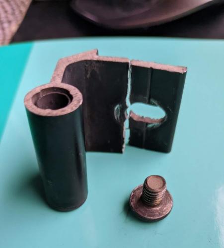

Ciao a tutti, mi si è rotta una cerniera della porta del camper, di quelle a due battenti (alto e basso), con 4 cerniere. Usata su molti Hymer e Burstner degli anni '90.
Non riesco a trovarle online... (tranne una sola, usata, a €75!). qualcuno sa se ce ne sono di compatibili?
Non so se quella rotta sia eventualmente saldabile, ma anche le altre non sono messe bene, le cambierei volentieri tutte.

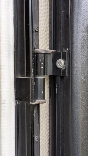

PS: come si smonta la parte fissa dal "montante" sulla parete (la parte più a sx nella prima foto)?
grazie!

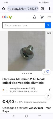

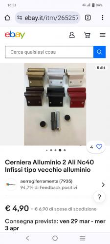

A me sembrano queste, in ogni caso credo che siano adattabili utilizzando viti autoperforanti

infatti, sembrano semplici cerniere per serramenti in alluminio
prova da un ferramenta che tratta articoli per serramenti, al massimo falla saldare da un bravo saldatore che lavora sull'aluminio

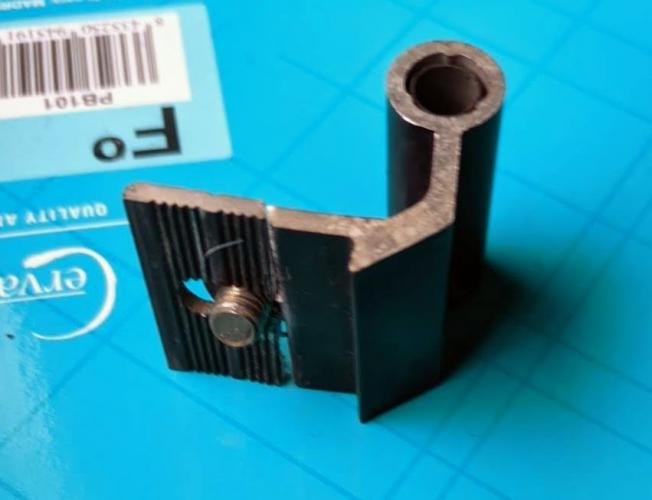

purtroppo sono tutte leggermente differenti per un motivo o per un altro. credo l'unica sia cercare un buon saldatore che lavori l'alluminio.

Non voglio convincerti...viste un foto sembrano semplicissime cerniere da infissi... per me con un minimo di manualità e qualche  attrezzo quelle su eBay o simili le trovi facile e, sono adattabili facilmente.
Ma dipende dalla tua manualità.

Non voglio convincerti...viste un foto sembrano semplicissime cerniere da infissi... per me con un minimo di manualità e qualche  attrezzo quelle su eBay o simili le trovi facile e, sono adattabili facilmente. Ma dipende dalla tua manualità.
le ordino e proverò ad adattarle. Grazie

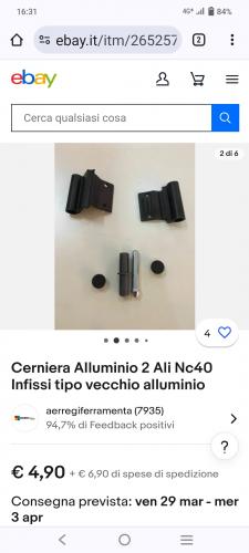

Sembrerebbero
queste,
un gioiello costa di meno.

Sembrerebbero queste, un gioiello costa di meno.
Costa meno farsele fare da un fresatore che le ricava da un pezzo di alluminio pieno
sergino55  esatto sono quelle, le più simili che esistono. Ne ho trovate altre usate, su siti tedeschi, ma tutte sopra i 100e. non se ne parla! Cercherò un saldatore o un fresatore, come dice  impiegatodelvolante
