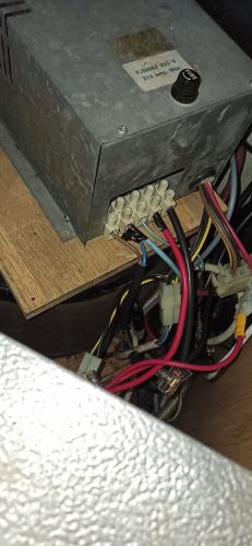

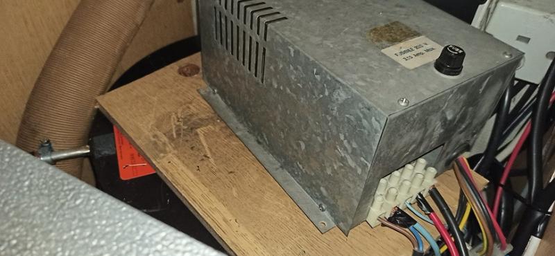

Ciao a tutti, devo sostituire questo CB cadavere nel camper di mia figlia, CI 320 Turistico del 1990 su Ford 2.4 aspirato
Qualcuno lo riconosce, qualcuno sa dirmi cosa sono tutti questi collegamenti ? Nella morsettiera a partire da destra ci dovrebbe essere il negativo 12V, poi il positivo 12V, poi quello al centro smilzo in azzurro potrebbe essere la linea per illuminare il led che dice che c'è la 220V, quindi penultimo blu smilzo e ultimo marrone smilzo dovrebbe essere la linea 220V nel camper. Ma l'azzurro grosso nel penultimo da destra ? E quel matassone di cavi all'estrema destra che  servono ? Due di loro dovrebbero essere la linea 220V in ingresso, ma gli altri ? Al suo posto vorrei installare un vecchio Nordelettronica TE26-L che ha solo due uscite + e - del 12V e due uscite line.
Eterna riconoscenza a che risolveIMG_20220120_170335.jpgIMG_20220120_170512.jpg

Ciao a tutti, devo sostituire questo CB cadavere nel camper di mia figlia, CI 320 Turistico del 1990 su Ford 2.4 aspirato Qualcuno lo riconosce, qualcuno sa dirmi cosa sono tutti questi collegamenti ? Nella morsettiera
a partire da destra ci dovrebbe essere il negativo 12V, poi il positivo 12V, poi quello al centro smilzo in azzurro potrebbe essere la linea per illuminare il led che dice che c'è la 220V, quindi penultimo blu smilzo e ultimo marrone smilzo dovrebbe essere la linea 220V nel camper. Ma l'azzurro grosso nel penultimo da destra ? E quel matassone di cavi all'estrema destra che  servono ? Due di loro dovrebbero essere la linea 220V in ingresso, ma gli altri ? Al suo posto vorrei installare un vecchio Nordelettronica TE26-L che ha solo due uscite + e - del 12V e due uscite line. Eterna riconoscenza a che risolve
Togli il fusibile per eliminare il 230 Volt da quella bomba a orologeria e non toccare altro, ignoralo...
Da un'altra parte del camper metti pure il TE26-L, ma anche qualcosa di più moderno, collegandoci solo il 230 e positivo e negativo della BS.
La spia di segnalazione presenza rete alimentala con un vecchio caricabatterie di un telefonino, oppure rinunciaci.
Marco.

Ho scoperto che non è solo CB, è anche centralina. Forse ho trovato una officina che mi monta il TE26-L come CB e poi ricostruisce i collegamenti per "simulare" la centralina. Speriamo

È un alimentatore/trasformatore dagli allora 220V ai 12V intorno ai 200  watt.
Per eliminarlo, basta scollegare i relativi cavi gase, neutro e massa (marrone, blu e giallo/verde) che lo alimentano a mezzo della presa esterna quando colleghi il camper alla colonnina.
In questo modo puoi aggiungere un buon caricabatterie esterno, potresti metterlo direttamente vicino alla batteria servizi, spazi permettendo.
Il cablaggio che arriva ora a quest’ultima fa sì che o dis
positivi di bordo continuino a funzionare regolarmente.

Ciao, siccome non è solo caricabatterie, ma fa anche da centralina per la gestione dei quadri elettrici se lo scolleghi e monti un semplice CB, non ti funzioneranno più i quadri 220 e 22 v. Io lo portato da un installatore vicino a me, zona Torino

Il tuo problema era sicuramente causato da un' non idoneo magnetotermico posto sulla linea 12V, normalmente lo si attiva quando ci si collega alla rete esterna per far si che dall'alimentatore la corrente continua in uscita circoli in tutto l'impianto, compresa la batteria servizi per la sua ricarica.
Se si opta per il montaggio di un caricabatterie esterno quel "malefico" interruttore magnetotermico per giunta inadeguato per la corrente continua va semplicemente rimosso.
