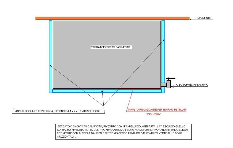

salve...
fatto tutto quello che hai descritto... un cappotto con isolante da edilizia spess. 2cm, incollato direttamente alle pareti del serbatoio, e sopra al coibente, del PVC adesivo in rotolo, nero... prima del coibente sul fondo serbatoio, accanto alla ghigliottina,  quindi all'esterno, una resistenza adesiva, da 30W - 220V  per acquari/terrari, (è grande come un foglio di carta A4) con interruttore sotto pensile lavello... tutto fatto da diversi anni, e provato più volte con successo, a Corvara durante la settimana bianca, con temperature notturne fino a -18/18 e diurne a -5... prima usavo il secchio sotto la valvola aperta, ma era un continuo andare in su e giù verso lo scarico, e comunque scaricavi un cono di ghiaccio, che restava sopra la grata...
fai come hai descritto, e vai sereno

salve...
autorolle7, che tipo di stufa hai?...
se hai la combi, e il securmotion, è possibile tenerla accesa in viaggio, e quindi va bene intercapedine con ventilazione forzata...
se invece hai una semplice truma, come la mia,  in viaggio deve stare spenta, quindi, senza possibilità di ventilazione...
la mia stufa è al centro della cellula, ed il serbatoio dopo l'asse posteriore, e prolungare la canalizzazione diventava un "bel" lavoro, compreso fori nel pavimento, che proprio non mi piacciono...
considera i miei interventi come semplice informazione, sicuramente non è la miglior soluzione, ed ho risposto perchè mi ha soddisfatto il funzionamento...
